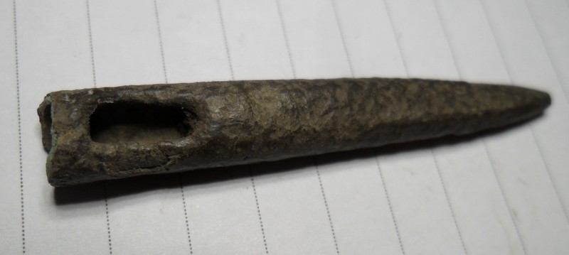

N.V.V.
post Nov 10 2020, 15:43
Создана #7485
Сообщений: 887
Из: ТОР
Пользователь №: 2,343,164
Репутация: 229 кг
Здравствуйте.
Среднее Подонье, Ростовская,длинна 5см.
Такой поднял впервые,подскажите кому принадлежал и период изготовления.

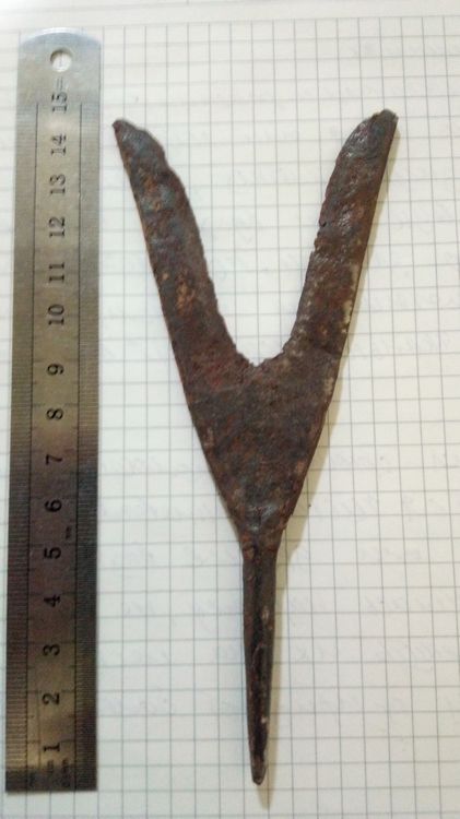

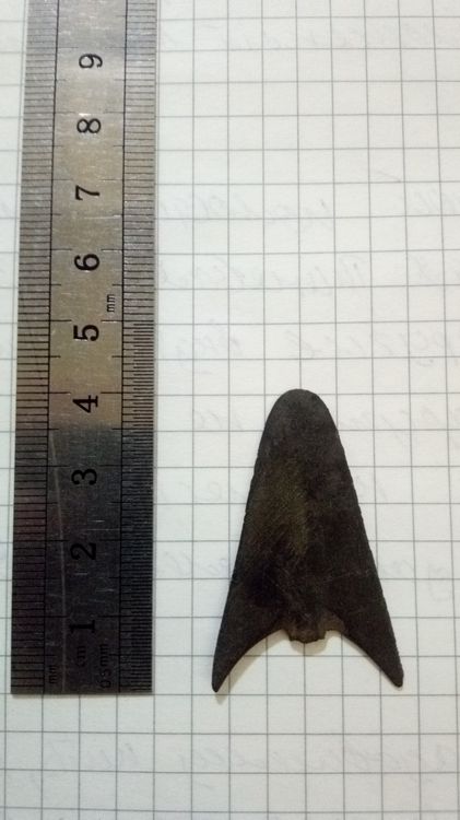

Доброго времени суток. Помогите пожалуйста с определением датировки и примерной стоимости. Наконечники нашёл в Северной Осетии.

QUOTE(Юрий Хасиков @ Nov 13 2020, 18:13)
Из книги А.А. Сланова "Военное дело Алан I-XV вв .. В VIII в появляются и наконечники стрел вилкообразной формы выделяющиеся очень крупными размерами (длина до 21см). (Каминский В.Н. и Каминская-Цокур И.В. относят их появление к X в., хотя такие наконечники имеются в аланских памятниках VIII-IX вв. из Кобани и Хулана. Лезвийная часть у них располагалась с внутренней стороны вилки. Подобная форма наконечников получает распространение после X в. и даже оставила след в Нартском эпосе, где этими стрелами нарты срезали колосья пшеницы . В эпосе подобные стрелы описываются как: «сӕ фӕтты бырынчъытыл садӕил ӕрцытӕ» («на концах стрел раздвоенные копья») и носят название «садӕил фӕт» («раздвоенная стрела»). В материалах осетинской этнографии они сохранились под наименованием synægdih - «вильчатый, подобный раздвоенным бедрам» . Стрелы с подобными наконечниками (в колчане лучника обычно бывало не более одной такой стрелы) применялись для подрезания или срезания небольшого диаметра предметов (к примеру веревок) , что и дало повод именовать эти наконечники срезнями. Считается, что основное применение подобная форма получила на охоте. Однако помимо охотничьих целей вильчатые стрелы могли использоваться и в бою, для поражения лошадей противника. Обычные наконечники не могли, как правило, сразить коня, в то время, как массивный вильчатый срезень, нанося глубокую и широкую рану и перерезал сухожилья, выводил лошадь из строя
Позднее использовались монголо-татарами. От 300 р и до как повезёт.
Второй с утратой, не знаю. Третий кобань, самый дорогой.
Обломанный, из бронзы - скорее всего т.н. "ритуальный". Третий, может быть вилкой для мяса, хотя и его запулить можно... smile.gif Четвёртый - да, "площик", достаточно редкий...

QUOTE(Тамбовский В. @ Nov 14 2020, 12:46)
Благодарю за помощь. У меня таких как четвёртый три наконечника разных размеров, если не ошибаюсь то это кобанской культуры. Можно подсказать примерную стоимость. По поводу третьего наконечника может у меня фото не получилось но это по книге наконечников период сарматов, просто он с пробитой железкой на теле. Когда я его выкапывал на достаточно большой глубине то ударил лопатой и как вы думаете на нём ни царапины, очень крепкий метал.

QUOTE(N.V.V. @ Nov 10 2020, 16:43)
Здравствуйте.
Добра!
Пулевидный скиф, 7-5 вв. до н.э.

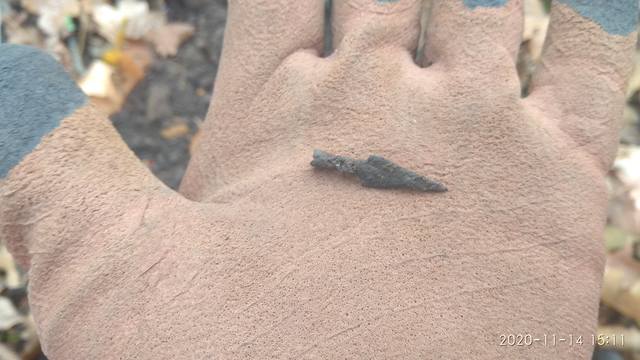

NikValeri

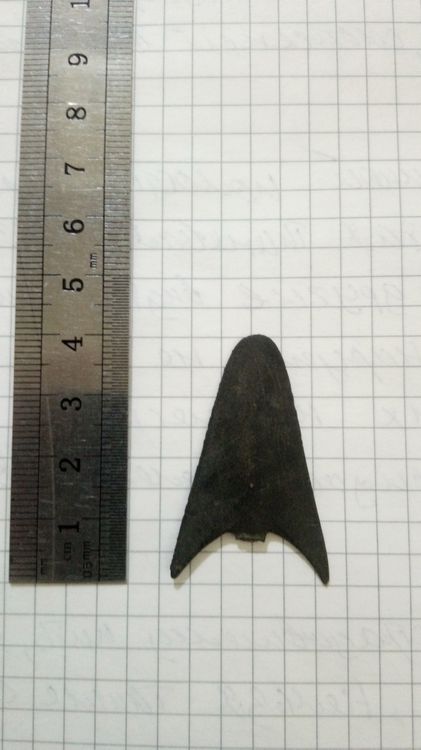

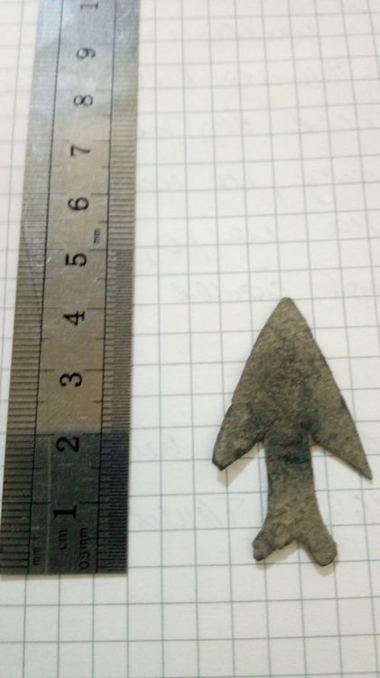

post Nov 14 2020, 20:14
Создана #7493
Сообщений: 145
Зарегистрирован: 20-December 18
Пользователь №: 2,378,615
Репутация: 21 кг
Всего доброго.
Прошу извинить за фото , пока не могу сделать лучше.
Что за наконечник - маленький,втульчатый и плоский ,такие еще не попалались, сегодня сразу два , один правда хуже второго по сохранности. Ставропольский край.
user posted imageuser posted image user posted image

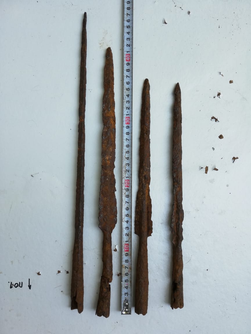

Уважаемые форумчане прошу оценить
Prorab
post Nov 15 2020, 12:47
Создана #7495
Сообщений: 22,572
Зарегистрирован: 17-June 08
Из: Томск
Пользователь №: 4,940
Репутация: 1586 кг
Похожи на убитые пики казачьи.
Yorik
post Nov 16 2020, 10:39
Создана #7496
Сообщений: 3,054
Зарегистрирован: 4-March 08
Пользователь №: 3,842
Репутация: 284 кг
Добра!
Мелкие сарматские наконечники
NikValeri
post Nov 16 2020, 13:02
Создана #7497
Сообщений: 145
Репутация: 21 кг
QUOTE(Yorik @ Nov 16 2020, 10:39)
Добра!
Благодарю, я так понял "трехперые" на фото тоже сарматы?
Yorik
post Nov 16 2020, 20:12
Создана #7498
Сообщений: 3,054
Репутация: 284 кг
Да, они тоже

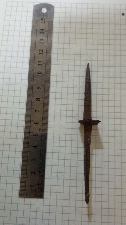

allsandro
post Nov 17 2020, 14:48
Создана #7499
Сообщений: 689
Зарегистрирован: 24-October 15
Пользователь №: 2,340,368
Номер карты: 42768584
Репутация: 209 кг

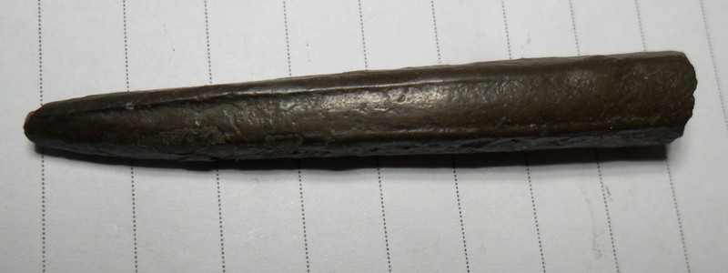

Коллеги прошу определить наконечник Копьё или Дротик? Размер 13 см.Сопутка Монеты Пантикапей .Боспорское государство 2-3 век..И оценить .
Что бы не плодить темы,с орентируйте по наконечникам.Найдены в разных местах.Две походу бронзовые.
Кто заповедь прочесть захочет людям, тот жрать не должен слаще чем они.

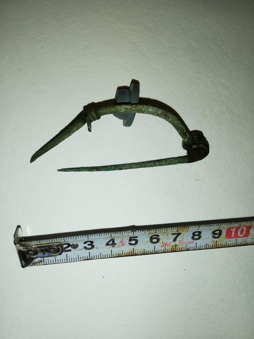

post Nov 20 2020, 08:27
Создана #7500
Сообщений: 46
Зарегистрирован: 23-September 20
Пользователь №: 2,392,445
Металлоискатель: minelab equinox 600
Однозначно нет , с ними была фибула
