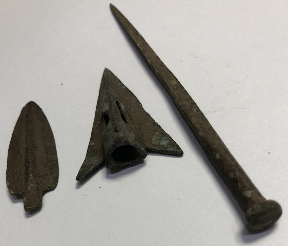

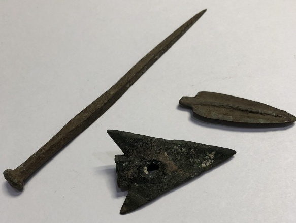

post Jan 31 2020, 12:40
Создана #7163
Сообщений: 221
Зарегистрирован: 21-October 17
Из: Иркутск
Пользователь №: 2,368,782
Металлоискатель: MinelabX-Terra 705
Номер карты: 6390**********0424
Репутация: 51 кг

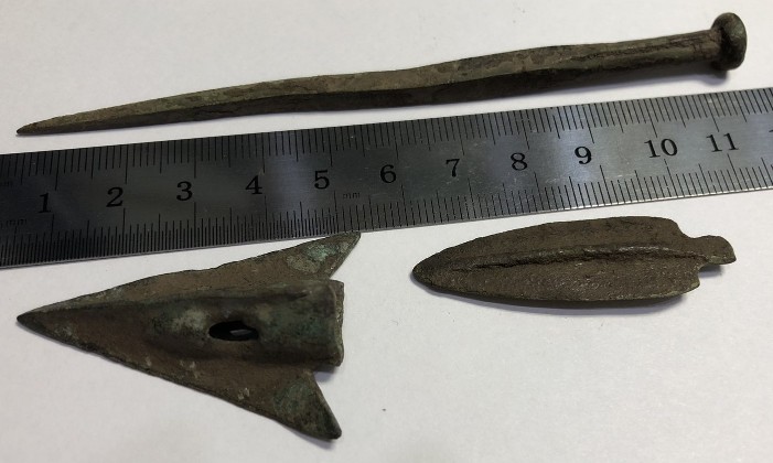

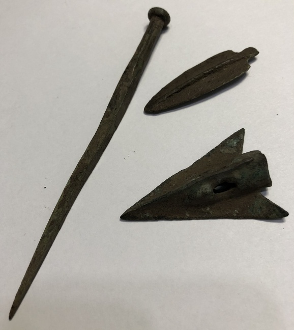

Здравствуйте. Помогите пожалуйста определить датировку предметов на фото и к какой культуре они относятся?
Находки на одной поляне у подножия горы, Иркутская область.
Материал бронза.

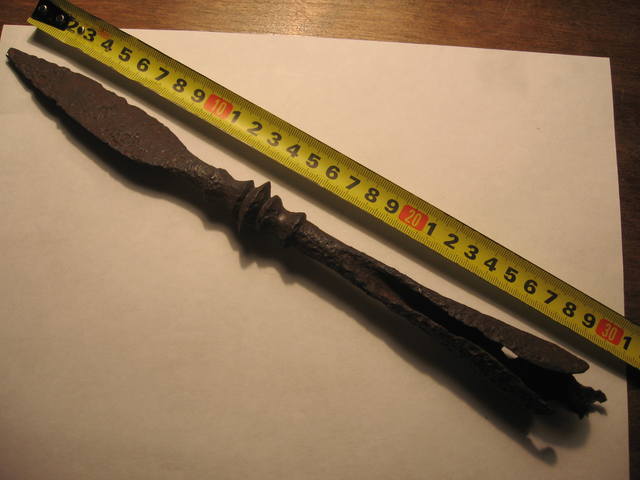

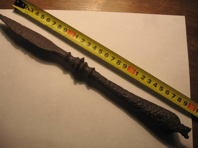

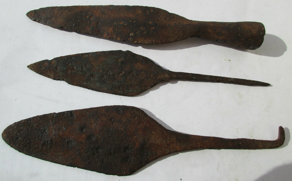

Уважаемые форумчане прошу помочь определиться с периодом,принадлежностью данных наконечников и оценить их,подняты на терр. Курской обл.Сверху-вниз ,первый:вес 70 грамм.,длина 15 см.,второй: вес 28 гр.,длина 16,5 см., третий: вес 61 гр.,длина 17,5 см. Наки слегка зачищены,крепкие. С уваж. lupsk.gif

[quote=Veltter,Feb 10 2020, 17:42]
№3 наконечник сулицы. Традиционно их находят в лесах. Охотничий на 11-13вв.
№1 наконечник дротика/сулицы. Средние века. Для Курской я бы отнёс на 2-7 века.
№2 наконечник стрелы монгольского типа 13-14 века. В этом регионе довольно редкий.
Veltter

[quote=Perlit,Feb 10 2020, 22:29]
[/quote]
Большое спасибо,а что можно сказать по ценам,объединить в одном лоте или порознь?С уваж.
Моё видение 300+400+300 руб, или около того, может немного в + если день будет удачным. Можно одним лотом, можно №2 отдельно.

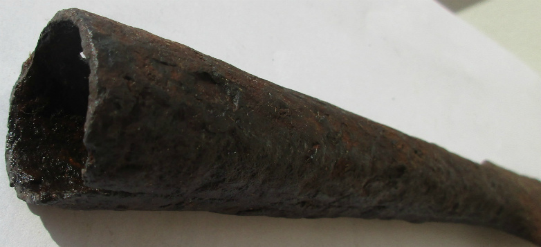

Приветствую! Прошу помощи в датировке, оценке данного копья с средне-русской возвышенности. Тул. обл. длина 27 см диаметр 3.7см. Заранее благодарю.user posted image
