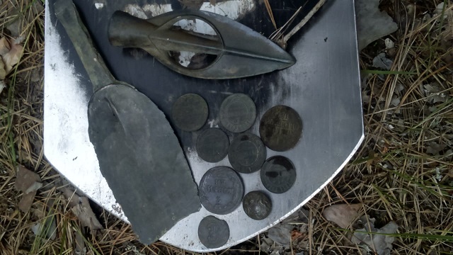

Добрый день !!! Подскажите , что это ( нож?) и датируйте пожалуйста . 11см. на 3см. . Медный сплав . . юг Тульской . Спасибо .
С этого же леса , предметы из бронзы . Размер большого 5на3 см.. возникло предположение , что это фрагмент наконечника копья . Маленького ( нак?) длинна 3.5 см. ширина около 3-4 мл.
. Там просто основной материал по вятичам , так что может к более ранним временам предметы отношения не имеют .

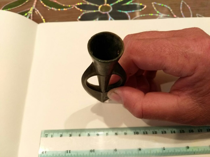

Здравствуйте!
Помогите, пожалуйста, определить изделие - его название, эпоху, этническую принадлежность.
Длина 16,5см
Ширина пера у основания 3,8см
Втулка по внешней стороне 3,5см
Тамбовский В.

QUOTE(Дядюшка Сэм @ May 28 2018, 21:18)
Предмет внизу - однозначно проколка (развёртка). Верхний предмет может быть чем угодно - обломком ножа или копья. По таким фото не понять. Необходимо знать профиль предмета, остроту граней, есть ли заточка и т.д.

Может быть, для атрибуции нужны дополнительные данные?

QUOTE(Тамбовский В. @ May 29 2018, 10:31)
Активно не нравится патина! Откуда он у вас? А так - ритуальный, примерно 11-13 века. Есть аналоги - этот из Владимирской области (фото из интернета).
Скорее всего - Орда.
"Навскидку" - скифы. Для более точного определения необходимо фото другой стороны.
Большое спасибо , что уделили внимание моему вопросу . Проколка как я понял эпохи бронзы ?
По второму предмету - максимальная толщина в месте слома 1 см. . Есть ли заточка затрудняюсь сказать , т.к. по краям толщина около миллиметра , но если сравнивать с ножом , что на моем фото , то предмет гораздо тупее . Сделал доп. фото может по ним получиться сделать какой-то вывод .
Сообщение отредактировано Дядюшка Сэм: May 29 2018, 11:11

QUOTE(Дядюшка Сэм @ May 29 2018, 11:04)
И Вам спасибо, за дополнительные фото. Трудно сразу сказать, что это? Но, теперь понятно, что это необработанный предмет. Предположу, (согласно профиля) недоливок или обломок копья или кинжала. Для ножа предмет толстоват...
Проколка, да, эпохи бронзы.

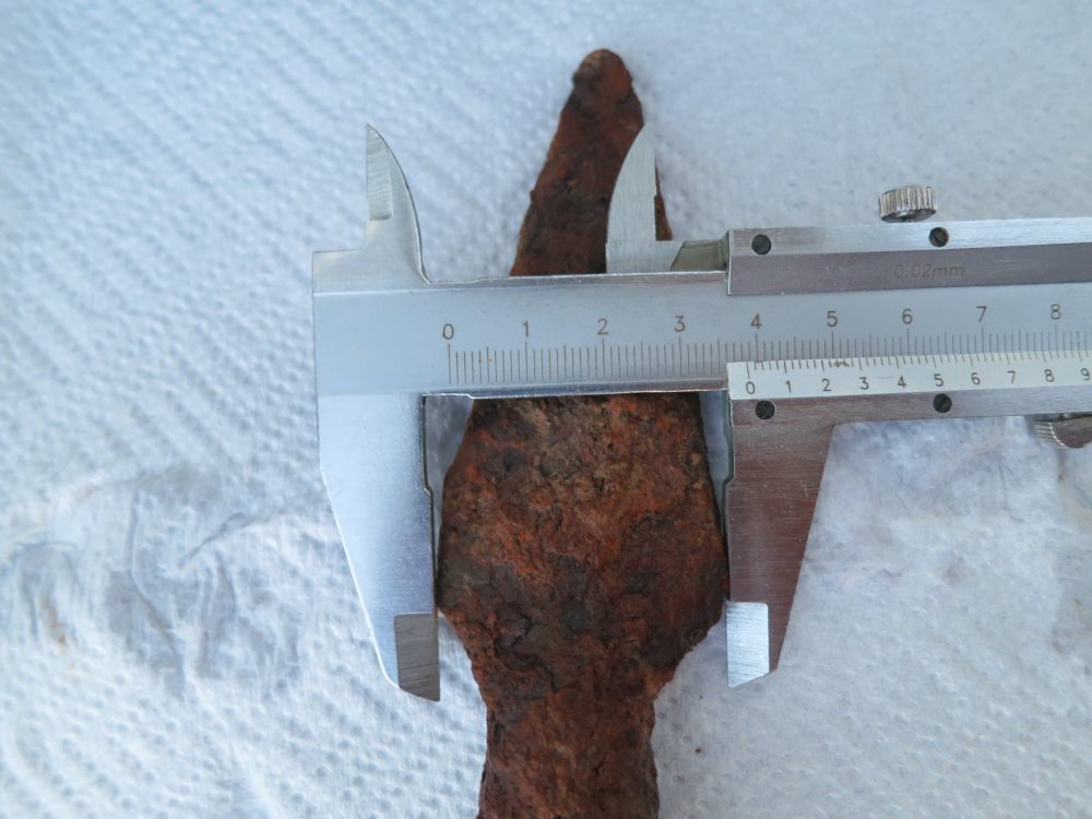

QUOTE(Yuriy_B @ May 29 2018, 17:42)
Доброго дня, помогите определить данный наконечник, к какому веку относится? Материал - железо , похож на "срезень"
Найден в томской области
Не могли бы Вы сделать снимок получше?

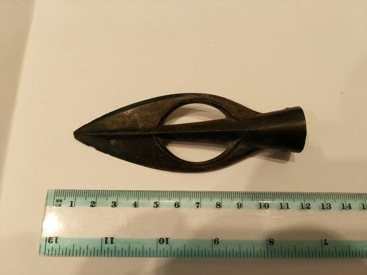

Всем здравия.
Попалась такая находочка.
Прошу специалистов в данном деле высказать своё мнение.
Присоединенное изображениеПрисоединенное изображениеПрисоединенное изображение[attachmentid=
4277391]Присоединенное изображениеПрисоединенное изображение

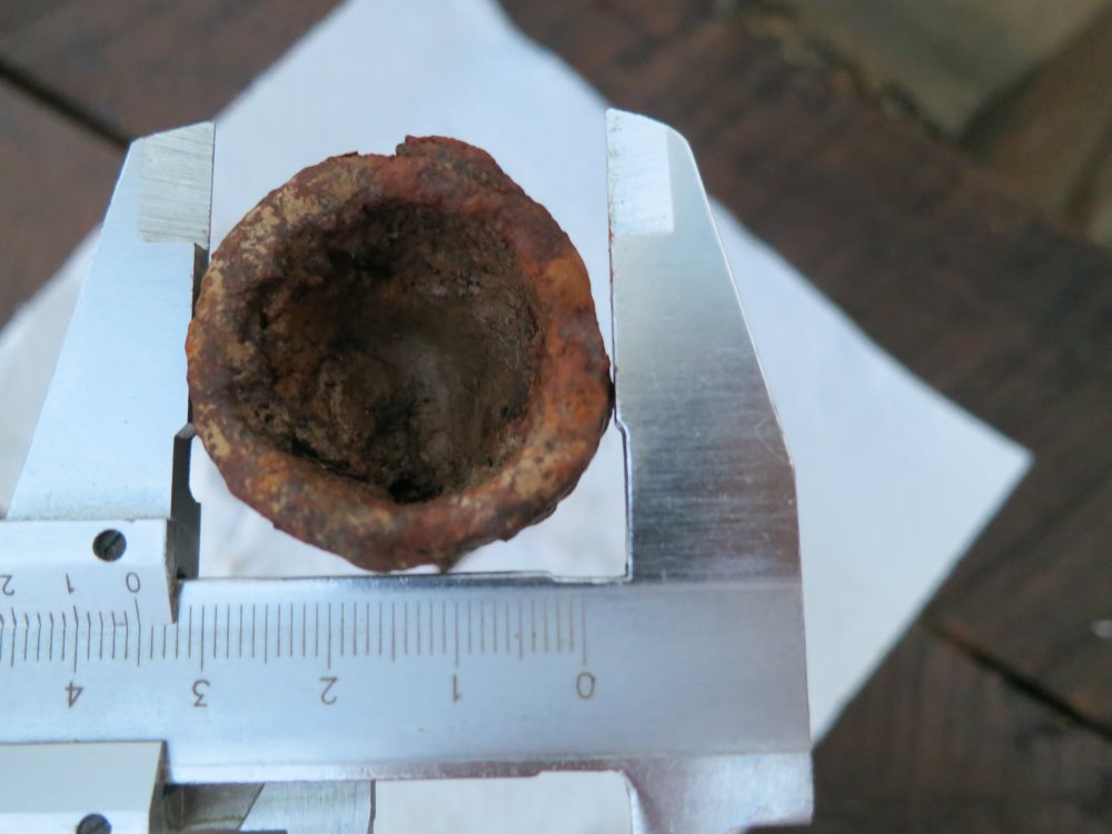

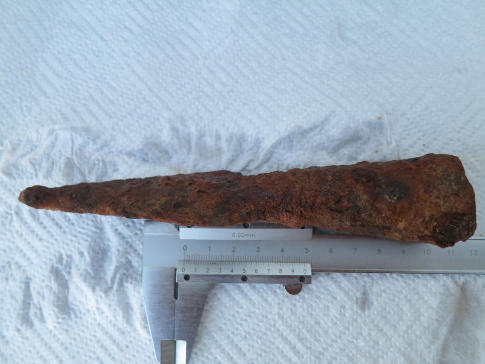

QUOTE(должик @ May 28 2018, 12:52)
День добрый!
Подскажите по наконечникам
Заранее благодарю!
Найдены в Ставрополье
[attachmentid=4271422]
1,2 - хазарский период
3 - не понятен, расширение пустотелое?

QUOTE(Yuriy_B @ May 29 2018, 18:42)
Вроде и есть двурогий безупорный срезень, но снимок получше приветствуется
