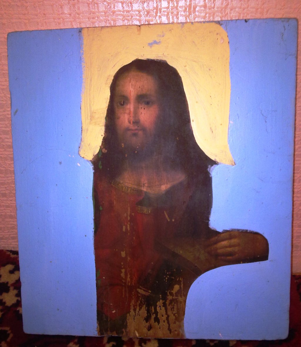

Да и подскажите с этим уже ничего не сделать?
И как определить какой краской покрасили: масляной и т.д.

Похожа на нитру-краску. Убрать можно если есть в этом навыки.

http://pressa.irk.ru/sm/2005/44/002007.html
nedotsuk, может в этой статье подсказку найдете?
Если живопись темперная, то можно попытаться растворителем смыть, ну а если масляная, то - конец.
попробуйте через поисковик выйти на ответы реставраторов.
