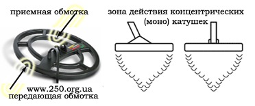

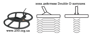

QUOTE(XYG @ Jun 1 2011, 16:32)
а как по глубине дает прирост DD-шная катушка в сравнении с 9" mono ?
Кто нибудь тесты проводил?
dd - не даст прироста по глубине, моно только точнее.
Взято http://заблокирована/page.php?133
"Постараюсь ответить на Ваш вопрос: концентрическая поисковая катушка, (моно) оснащена большой передающей катушкой и малой принимающей катушкой, центры которых располагаются на одной оси в той же плоскости. Данные катушки гораздо легче в плане их изготовления, и симметричность их формы помогают минимизировать электропомехи, возникающие в процессе работы и изменения температурных режимов. Кроме того, они обеспечивают лучшую дискриминацию при неглубоко залегающих целях. У такой катушки поисковый объём имеет форму перевёрнутого усечённого конуса.
На первом рисунке отлично видна рабочая область таких катушек.
Катушка DD - это две катушки в форме D, соединяющиеся основаниями. Поисковый объём этих катушек - параллелепипед, всего около 5 см шириной, но зато длиной во всю катушку, соответственно. Глубина поиска одинакова в центре катушки и у краёв. При таком поисковом объёме риск пропустить сигнал сводится к минимуму. На втором рисунке отлично видна рабочая область таких катушек..."
Судя по Вашей регистрации на форуме, видимо не правильно понял суть вопроса. Сори, если тупанул.
Сообщение отредактировано meln: Jun 1 2011, 16:17
