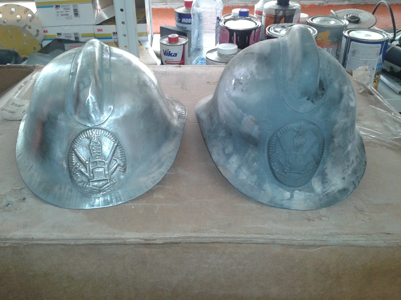

Подниму старую тему.Причина проста,комрады Владимир OZ и rbl подогнали вот такие колпаки.А я к тому моменту открыл цех по тюнингу касок пожарных.
Первый колпак ,какой то любитель старины отпескоструил 13.gif ,второй был в первозданном состояннии-открашен зеленой краской.
Буду показывать все этапы гламуризации.Может кого заинтересует.
Итак,отпескоструиный шапка подшлифовали,немного подровняв оспины от пескоструя,со второго поэтапно химией снимаем родную краску...вот красили раньше- 16.gif хер снимишь....но буду оправдывать свой ник.
Решение принято,одна будет хромированная,другая золотая.По богатому biggrin.gif

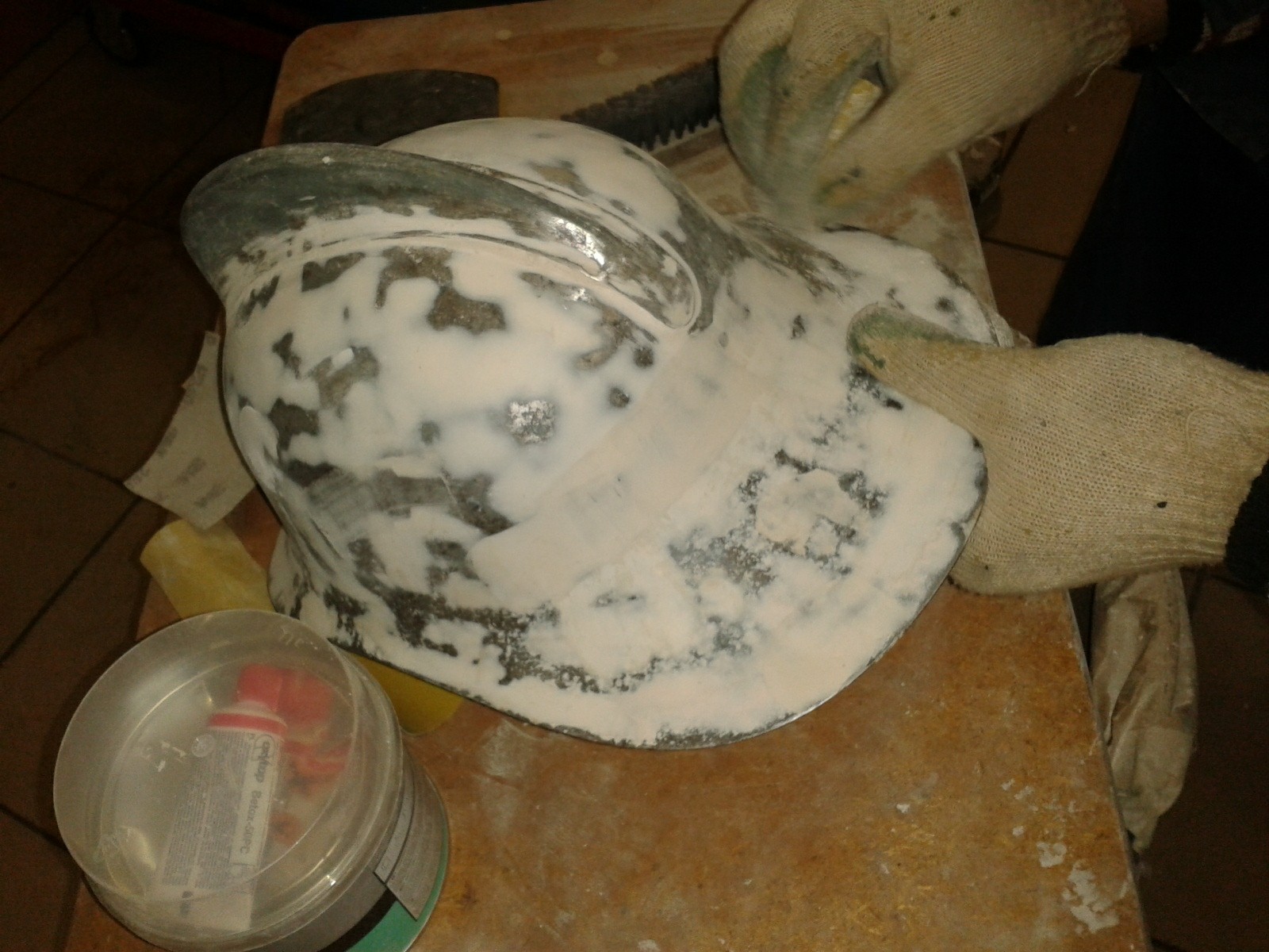

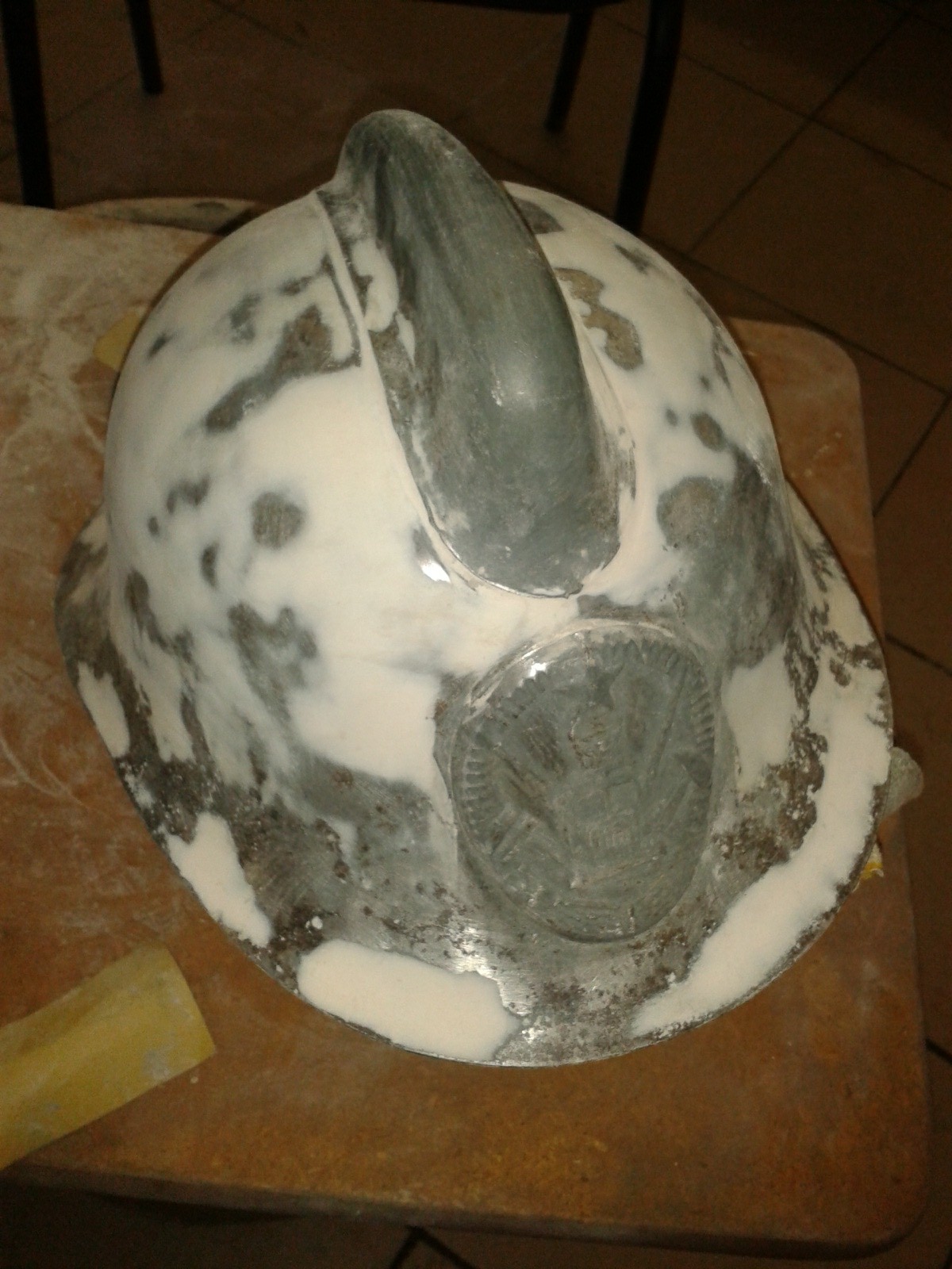

Немного поработали молотками-убрали насколько возможно вмятины.Пожарный был парнем неспокойным,бился головой обо что попало 16.gif ,хочется верить-для спасения людей,коней,коров,свиней...короче бетмен.Так что вмятин было много...
Каждое повреждение колпака,в той жизни,сопровождалось обилием ржавчины.Выбить ее реально только пескоструем.Решил не вандалить.Обработали протравливающим грунтом-законсервировали ту ржу,до которой ручки не долезли.
Затем шпаклевка,шкурка,шпаклевка,шкурка...Под конец дня грунтанули...

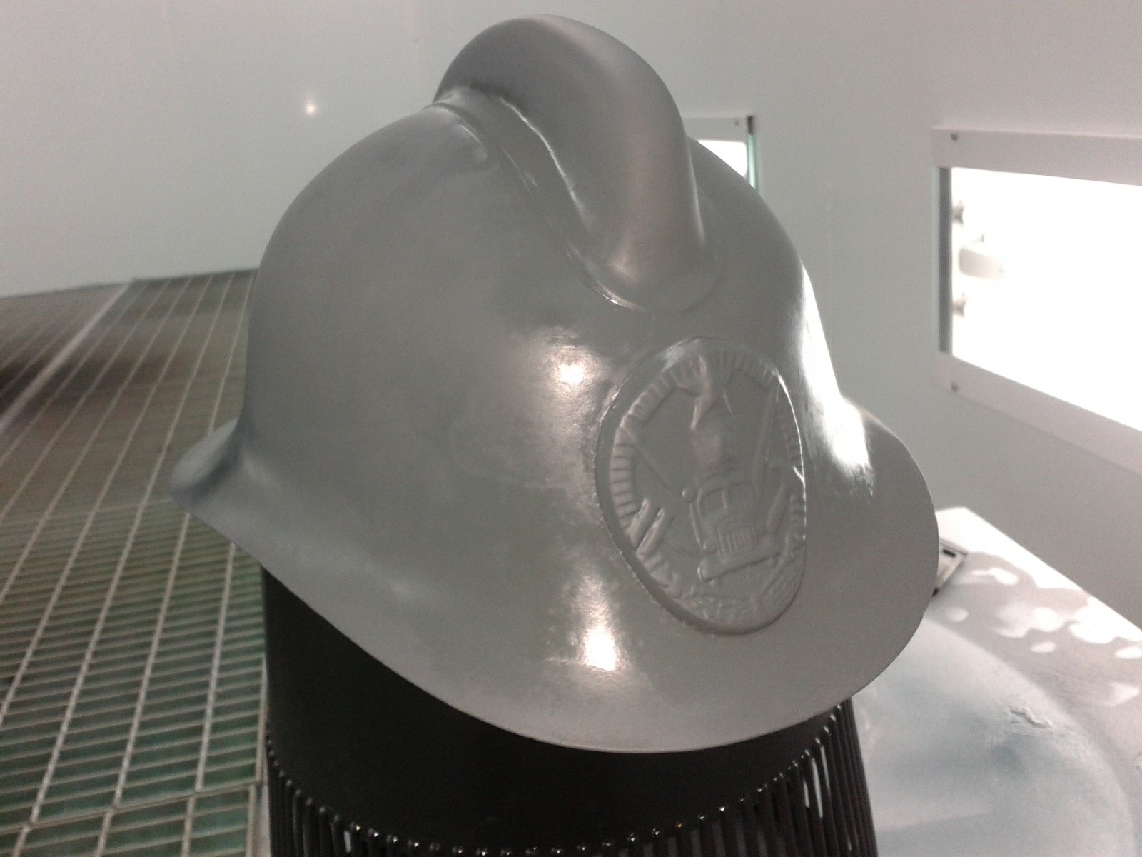

грунтанули это тут
nabob
post Oct 24 2012, 10:22
Создана #38
Сообщений: 2,069
Зарегистрирован: 21-December 09
Из: Лукоморье ;)
Пользователь №: 13,959
Репутация: 212 кг
QUOTE(ВАНДАЛ @ Oct 24 2012, 00:17)
грунтанули это тут
Щет, она и в грунте уже красава biggrin.gif , а дальше думаю глазам больно будет 17.gif
