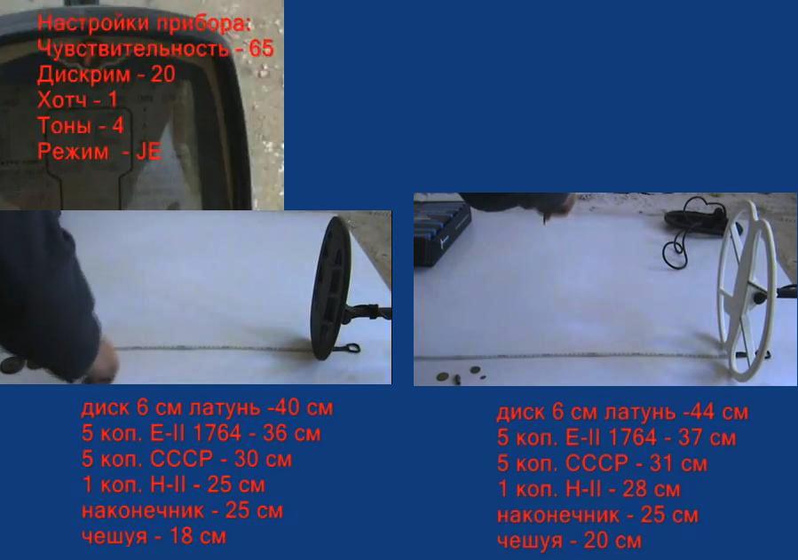

А вот и первые воздушные тесты катушки Алтимейт.
для меня пока загадка, почему прирост дальности по крупным монетам намного ниже чем по мелочевке, возможно специфика настройки прибора.

Пользователь №: 13,765
Репутация: 28 кг
Для высокочастотных приборов вроде так и должно быть. На частоте 3кГц было бы наоборот - мелкие почти на месте, а крупные видит дальше.

QUOTE(seacher @ Feb 6 2012, 20:52)
http://youtu.be/BhKivYmlyIA
Спасибо за тест!
Конечно в доме тестировать не тот колинкор , тенденции просматриваются.
Для наглядности сделал коллажик.
Сделайте БГ по красному кирпичу (считай по грунту) . После чего проведите замеры.
Затем потрясите прибор располагая датчики вне зоны чувствительности к окружающим предметам (вне помещения). Режим "все металлы" Вполне вероятно Вас может неприятно расстроить поведение белого датчика ... из за облегчающих пустот в перемычке. Погоня за весом такими способами может дорого обойтись на практике.
Непонятно назначение воздушных тестов в помеховых условиях.
Меня больше смутилао то, что катушка в конце 7-ой минуты ролика (примерно на 6.40) стала заливаться на неподвижную цель в поле датчика. Такое ощущение, что чувствительность сказалась на стабильности. Но, конечно только поле покажет. И ВДИ, кстати сдвинулось немного - на 1-2 градуса вверх от стандартной.

QUOTE(West @ Feb 7 2012, 18:12)
Да на ролики могли накрутить чуйку специально рекламный ход да и продовать то как-то надо!
на ролике чуйка на приборе - 65.
если бы ролик был рекламным ходом, то там бы был прирост по дальности процентов так на 60 и все бы работало стабильно и без помех. Подобных роликов по Интернету - ну просто завались, когда по воздуху все работает, как часы, и видит все и дальше всех и лучше всех, а в грунте потом ситуация совсем другая.
на ролике показано то, как работает катушка в определенных условиях, при определенных настройках.
катушка - работает, прирост - есть, идентификация - нормальная.
на сколько увеличится глубина, как и другие поисковые параметры, можно будет говорить только когда катушка будет в поле ибо сколько не меряй по воздуху, но монеты пока по нему не летают.
