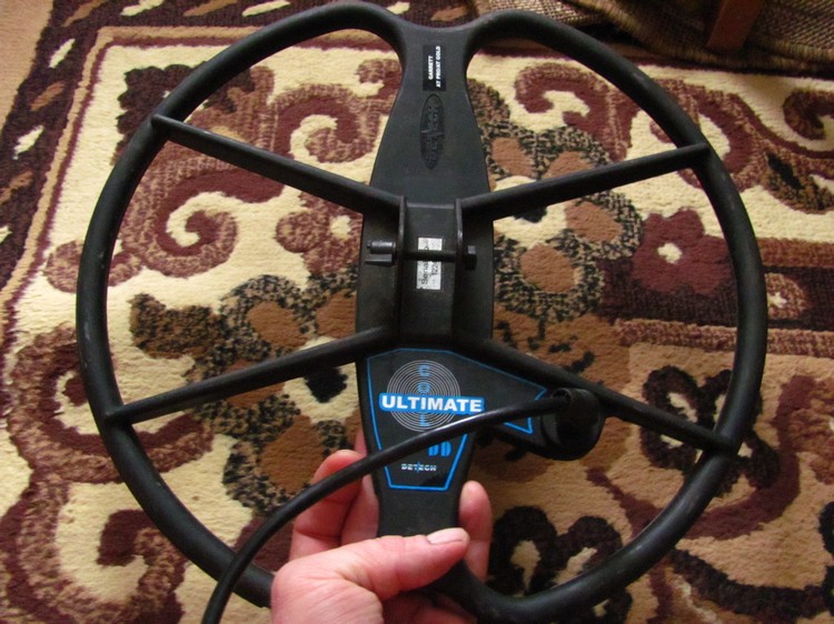

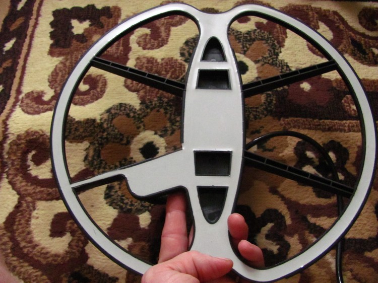

Приобрел себе данную катушку. Внешний вид - хлипковата. Штатная катушка выглядит как то более солидно, ей как шашкой махал в лесу. С этой приходится себя сдерживать в замахах. В комплекте имеется защита. Сама катушка легкая, это плюс при долгих поисках. Провод в силиконовой оболочке, не дубеет при низких температурах. Это большой плюс. При чуйке (полная или минус 1 деление) реагирует на железный фискарь в левой руке. Приходится заводить его за спину на поиске. А так фантомных сигналов не наблюдал. Увеличилась глубина обнаружения. Не космическая, но она есть. По монетам точно несколько сантиметров плюсом. Проверял на месте бывшего дома в деревне. Осенью с братом выкопали все цветные и подозрительные сигналы. Прошелся с новой катушкой и нашел еще пару монет (пятачок 1951 г. и 15 копеек 1962 г.). Цели определил хорошо, копал на звук, пином на приборе не пользовался. Ямы соответственно глубже. Еще плюс – больше захват. К минусам отнесу крепежный болт катушки к штанге. Сделан для детских пальчиков, пожалели производители пластика. Закрутить еще можно, а вот открутить без помощи инструмента проблема (приходится брать пассатижи). В целом после нескольких выходов только приятные впечатления от работы с ней. Посмотрим что будет дальше.

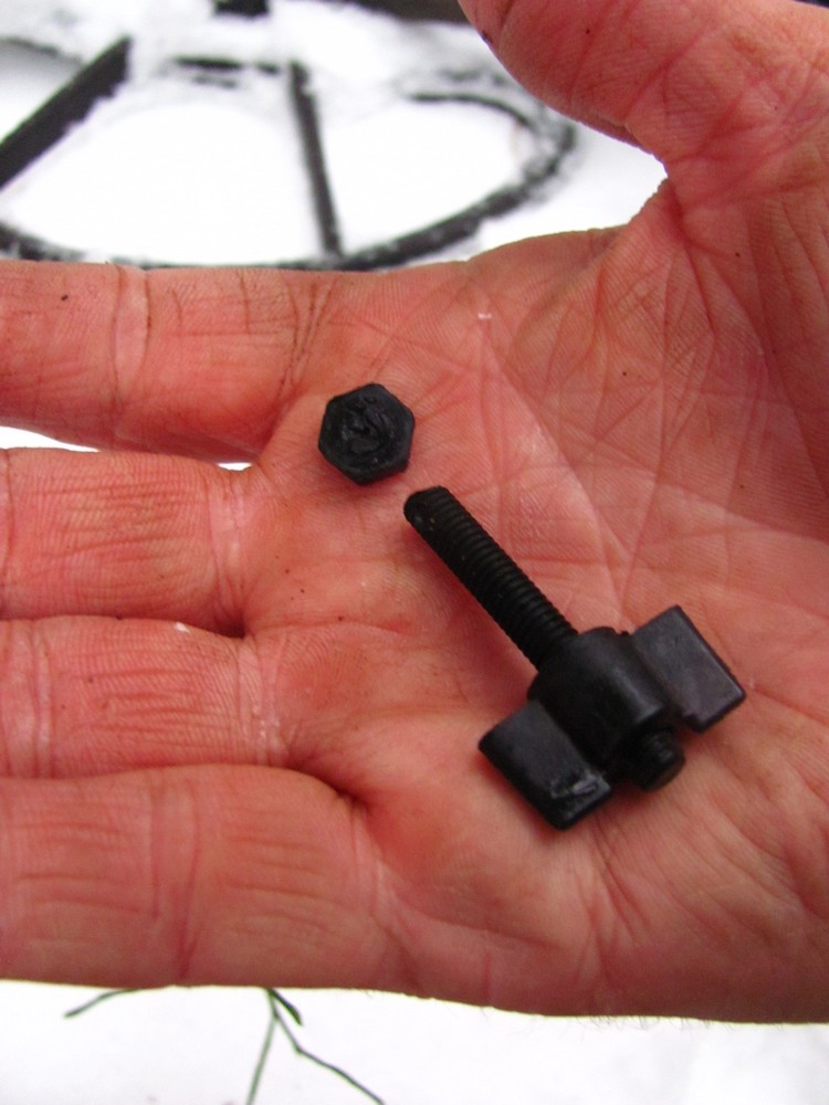

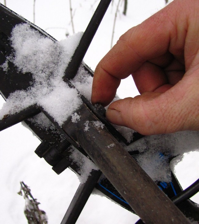

Вообщем слабоват оказался родной крепежный болт. Пошел в лес, через полчаса катушка запуталась в ветках по снегом. Потянул на себя, он и развалился. К катушке нареканий нет.

Ну и температура пожалуй сказалась . Хотя при правильном креплении работает болт на срез а не на изгиб . Видать хорошо нагрузили . Особо не встречал на копе таких ситуаций .
