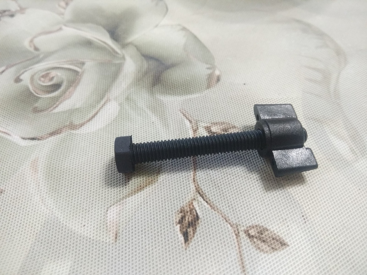

Здравствуйте Друзья и Коллеги!!! smile.gif Сегодня приобрёл на етрак катушечку о которой тут везде идёт речь, в коробке лежал болт но не оригинален, так как оригинальный более масивнее должен быть. Появилась мысль да и вопрос собственно , а что я вообще купил ?болгарского ли она производства оригинальная или нет? есть только чек гарантийный талон и серийный номер!!!
Подскажите пожалуйста как по серийному номеру пробить её?
Спасибо за внимание! с Уважением Алексей.

QUOTE(Лёша Фискарёв @ May 12 2019, 21:54)
У меня катушка Детеч этого года с силиконовым кабелем SEF 15\18 точно Болгарская,болт точно такой как на вашем фото.
Чем дальше в лес тем больше интерес

Нет никаких поддельных детечей и катушек вообще.
Болт у них для всех катушек такой. До недавнего времени и такого не клали.
