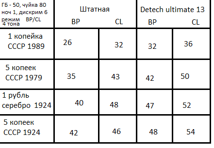

нечего было делать, вот небольшой тест, тест не на что не претендует, просто может кому пригодится немного информации.
тест по воздуху в квартире, прибор Fisher F75 Black.
из замечаний у Detech провод короче штатной на 10 см.
по шумности почти одинаково тихие на таких настройках , разница только если штатная пискнула раза 2 то Detech раза 4.
Сообщение отредактировано Snakes: Feb 6 2013, 16:52

QUOTE(Snakes @ Feb 6 2013, 17:43)
