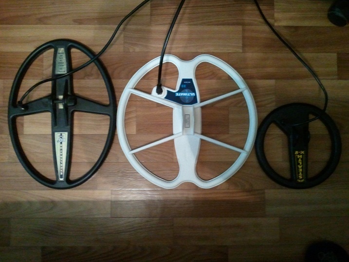

Ну вот и моя пришла для Е-трака . Сделана неплохо. Сфотал её с другими моими катухами ,может кому для сравнения понадобится...

depeche
post Feb 18 2012, 15:18
Создана #111
Сообщений: 39
Зарегистрирован: 19-November 11
Из: Беларусь.
Пользователь №: 36,234
Металлоискатель: e trac
Вот интересно было бы сравнить,пускай в квартире,пускай по воздуху на авточуйке с 10 на 14,на предмет дальности и стабильности.
