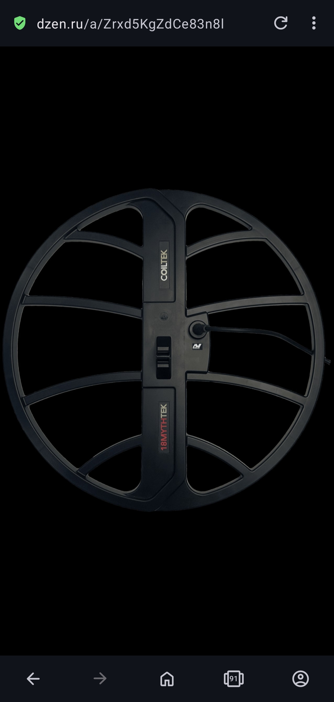

Всем привет, как думаете добавится ли глубина на мульти от новой катухи 18 размера? Или толку ноль после 15 размера?

Площадь охвата добавится, а вот глубина думаю врядли, по крайне мере вы её точно не заметите в сравнении с 15 дюймовой...

Да да. Больше площадь. Больше железа. Больше пропусков. Хотелось как лучше , а получилось как всегда

Если 18-шку снова будет делать Coiltec, то сразу "ф топку" ее.

Почему так категорично? Нарекания вроде были на первую партию лодочек маленьких к эквиноксу. Да и навряд ли будет массовый спрос и соответственно завоз к нам таких катушек. Для единичных покупок больно габаритная вещь. Интересно было бы сравнить с родной 15х12, конечно. Надо в теме эквинокса посмотреть, для него больше полугода назад вроде вышла 18.

Не берусь утверждать однозначно, но мне казалось все партия катушек, во всех типоразмерах, выпущенная Coiltek для эквиноксов, была резко раскритикована пользователями и славы ни себе ни производителю ни снискали.

В сети есть сравнение Коилтек 15' и Эква 15х12, обе катушки одинаковые по глубине, Коилтек, вроде даже в чём то проигрывал, хотя по идее должна быть глубже. Так, что претензии пользователей к катушкам Коилтек для Эквинокса вполне обоснованы и не только к лодочке 5х10.

Ну не знаю. Манипуляции на ямках не показатель (для меня), хотя конечно что-то они показывают. И от оранжевого руля 15" на 3 кГц для Тёрки от Коилтек у меня только хорошие воспоминания) Хотя это было давно)). Никого не агитирую.
