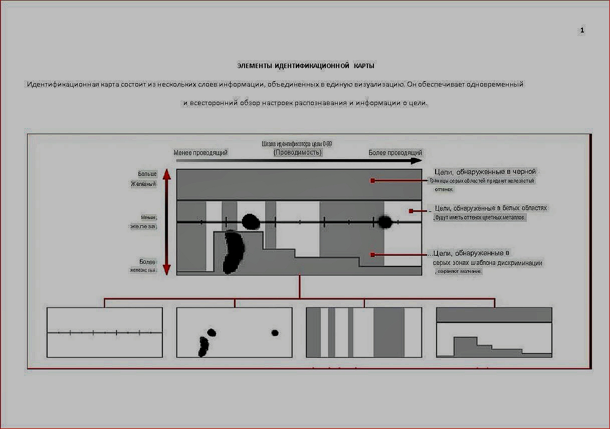

QUOTE(Uriy can @ Feb 21 2023, 09:12)
Владельцы Мантикор,на тестах показывают монета графически отображается по центру линии чётким кругом,а как это будет выглядеть при удалении монеты(ослаблении сигнала)???
Четким кругом будет показываться любая цветная цель со стабильным вди, будь то ключик от банки или например та же алюминиевая проволока. Судя по тестам на поверхности грунта.

центральная линия я так понимаю это ориентир для четкой цветной цели, которая имеет размер 5 на 5 мм или чуть больше, и он ее четкой поймал. Это скорее всего когда цель близко к катушке, если глубоко в земле, там может уже и путать рисунок.

QUOTE(Uriy can @ Feb 21 2023, 13:12)
Весь цвет на этой линии, если отклоняется от центральной линии то возможно это не цвет, границу принятия такого решения мы выставляем сами, при чем можно разбить на 5 диапазонов со своими границами (ферум лимитс).
На вениках например цвет почти всегда до придела слышимости, если и кидает в чёрное то на самом пределе глубины

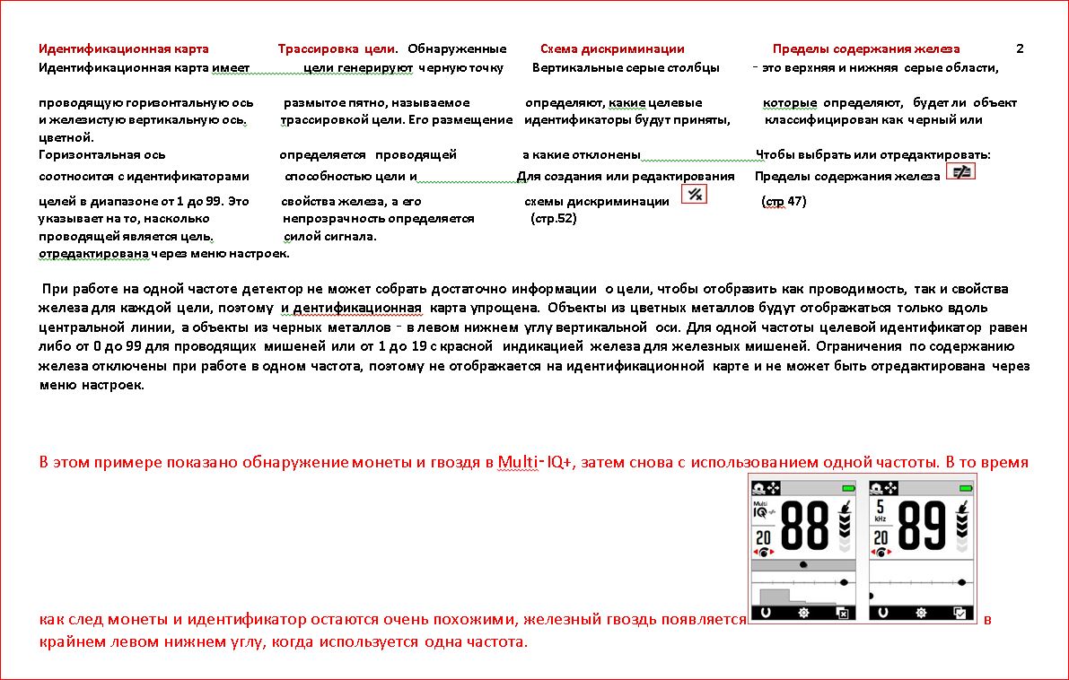

QUOTE(Старый Сибиряк @ Feb 21 2023, 10:29)
Вот немного по карте идентификации из инструкции.

Тоже приобрел Мантикору, будь она ладна. По этому поводу "закурил" инструкцию, lupsk.gif благо пока время есть до апреля.
