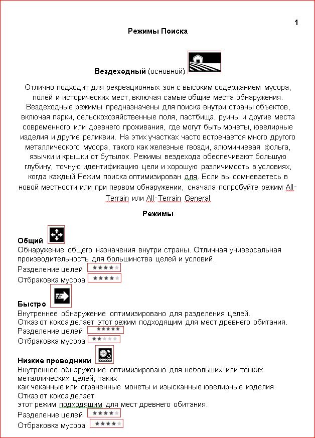

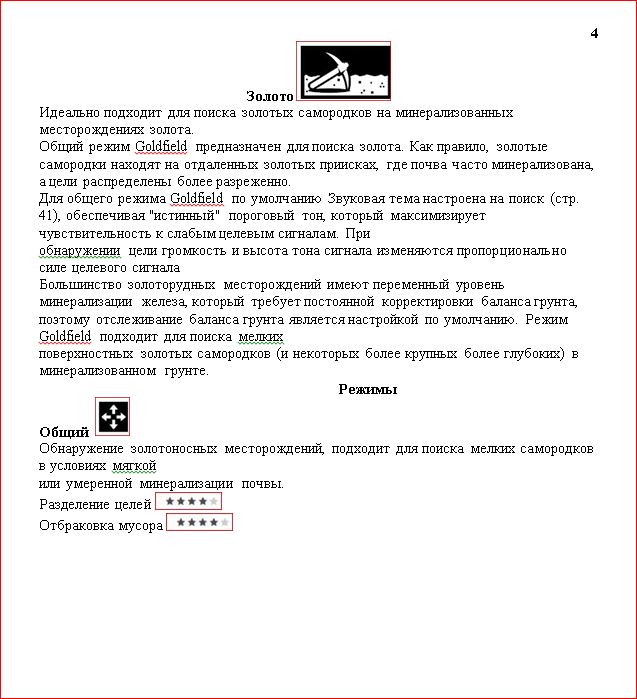

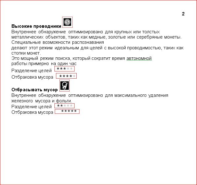

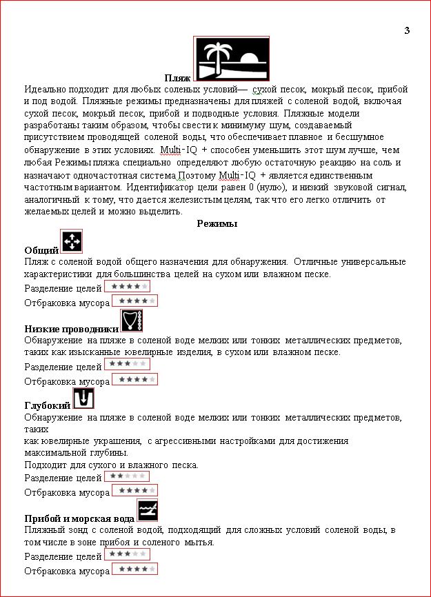

Мож кому будет интересно, пока нет инструкции на русском языке.
Режимы поиска Ментикоры, рекомендации от Минелаб по их применению, в зависимости от условий поиска, рейтинг, по разделению целей и отбраковке мусора, по мнению разработчика металлоискателя.

QUOTE(Урман @ Feb 19 2023, 15:55)
Режимы поиска Ментикоры...
А куда потерялся режим основной, быстрый и низкопроводящие цели?

QUOTE(PUHH @ Feb 19 2023, 13:16)
А не пробовали на нумерацию страниц посмотреть.
