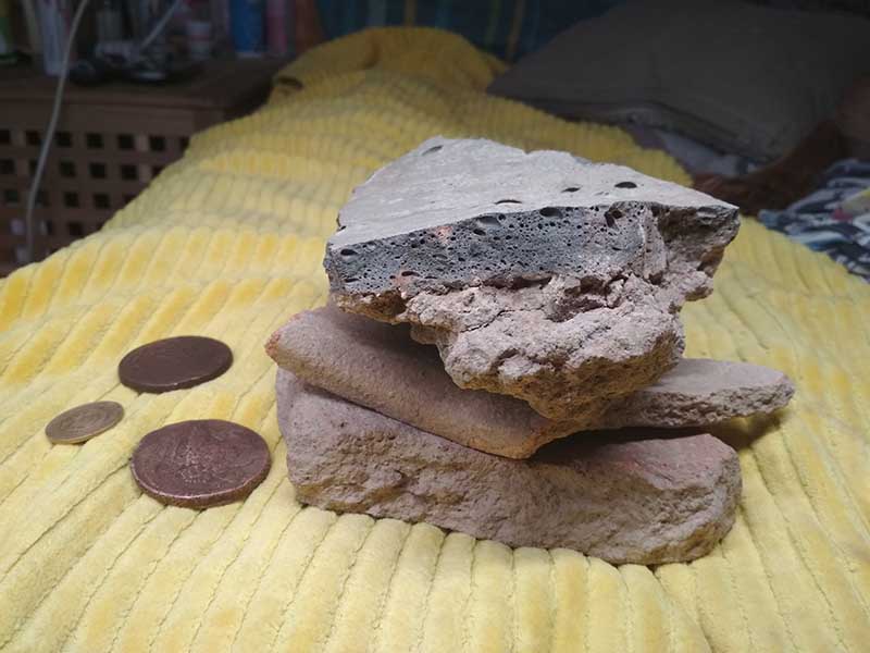

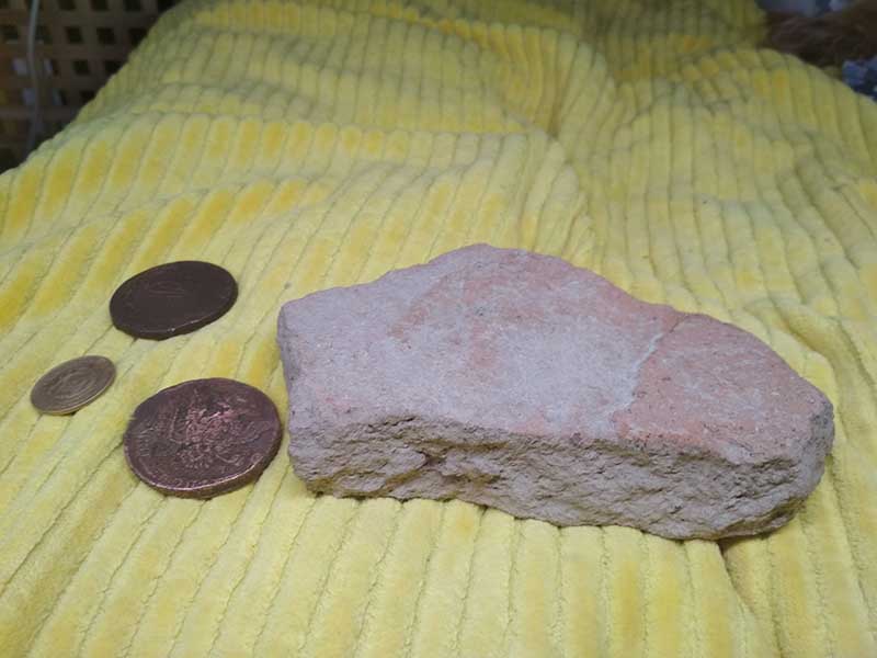

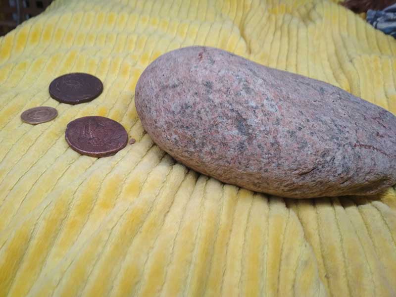

В общем выехать не получается, поэтому видео будет потом. Но тест дома я провел. Включил ГМП, взял те же пятаки (1931 и Екатерины) и для начала помахал ими перед прибором спрятав за вот такой, довольно массивный кусок ржвшной керамики. Махал вместе с керамикой!!! Ниаких изменений в глубине и идентификации у обоих монет не последовало
Далее, добавил в эксперимент вот такой средневековый фрагмент. Никаких изменений.
Затем я прибавил к бутерброду мощный кусок обожженного при высочайших температурах древнего горна. Пятак Екатерины по прежнему имел высокий тон но совсем немного ослаб сигнал. Пятак 1931 года заметно потерял в глубине и снизился VDI, оставаясь при этом в диапазоне цветных сигналов

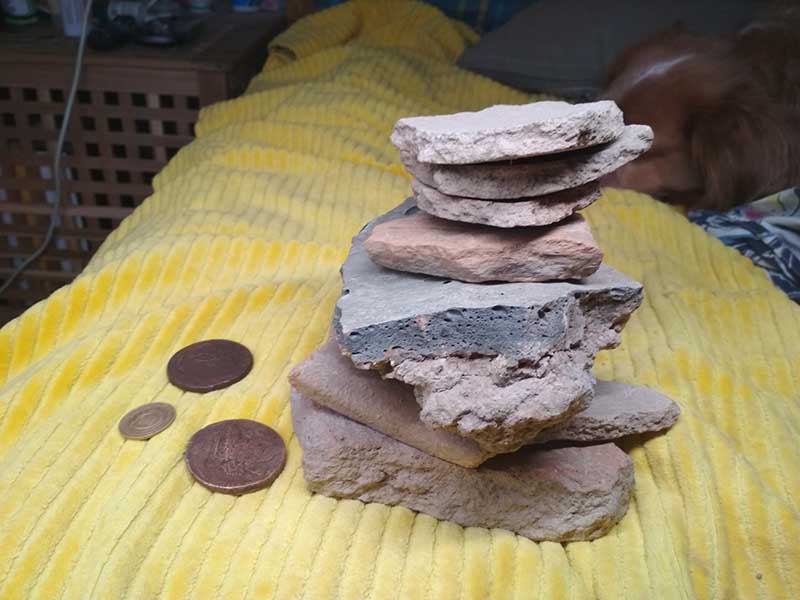

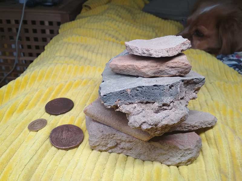

Не теряя надежды уничтожить сигнал большого пятака я прибавил к бутерброду фрагмент средневекового кирпича и еще один фрагмент керамики. Та-дам! пятачок 1931 года полностью исчез с радаров. Пятак Екатерины продолжал оставаться в своем VDI, хоть и потерял в глубине.

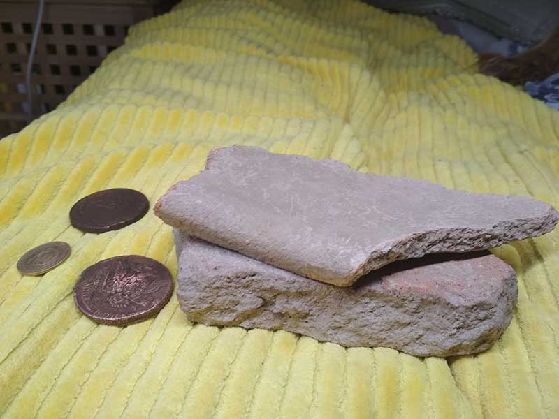

Рассвирепев, я прибавил к этой пирамиде еще два черепка ржвшной керамики и добился таки исчезновения большого пятака, который до самого последнего момента так и давал высокий цветной сигнал.
В общем теория снова не подтвердилась (для одночастотников, конечно. нет возможности многочастотный прибор протестить) и выяснилось что пятачок 1931 года в сложном грунте теряет глубину и качество идентификации намного быстрее чем большой медный пятак!
Далее я взял вот такой гранитный булыжник и попробовал проделать то же самое с ним. Булыжник полностью убил сигнал советской монеты и сильно снизил глубину пятака Екатерины. Пятак стал отдавать черниной в конце. Это на ГМП 18кгц. Затем я взял джим 4кгц и перепроверил. Оказалось что джим видит через камень обе монеты, но пятачок ссср видит черным, и переводит его в цвет по мере приближения цели к катушке. Пятак Екатерины джимакс видит через камень дальше и лучше чем ГМП, что логично. Тест с камнем также показал большую разницу в качестве идентификации и глубине обнаружения в пользу пятака Е2

QUOTE(Ala_dig @ Jan 29 2023, 15:12)
Никто не хочет объяснять, что вы делаете не правильно. По ходу, придется опять мне.
Начнем с вопросов.
1) Где у вас находится грунт в реальном поиске? А находится он всегда в 2-3 см. от катушки. Правильно? То есть, "сигнал" от грунта всегда постоянен.
2) Где находится монета в грунте? На разных глубинах в грунте. То есть, на разных расстояния от катушки. То есть, "сигнал" монеты по мере заглубления уменьшается. Правильно?
А теперь все повторите основываясь на этом.
Положите вашу керамику на стопку книг, например. А монеты помещайте под стопку книг. Катушкой машите в 2-3см. от керамики.

QUOTE(scandijinior @ Jan 29 2023, 14:57)
Хорошо, я попробую сделать так. Но что должен буду увидеть при этом? Пятачок СССР и пятак Е2 будут показывать идентичную глубину? Большой пятак исчезнет? Уйдет в чернину? Как изменятся результаты сравнения пятачков?

QUOTE(Ala_dig @ Jan 29 2023, 16:31)

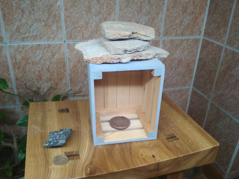

То, что вы наблюдаете, называется грунтовые потери. Этог хорошая проверка для любого прибора. Чем больше зазор между имитатором грунта и целью, тем они сильнее. Они как бы намекают вам )) Что не смотря на то, что вы держите крутилку БГ в том положении в котором (как бы) пятак не отрезается, на самом деле это не всегда так. Отрезается, и, как видите, не только пятак. Просто в вашем тесте сначала ушли цели с меньшим рейтингом, а потом с большим. Попробуйте через феррит, могут наоборот начать пропадать - сначала пятак пропадет, потом пятачок. Предсказать, что пропадет первым не всегда можно, но то, что пропадать будут, однозначно.
Вы не думайте, это ж-ж-ж не просто так. Тема-то про Мантикору. wink.gif Всякие турки, квесты кетайские и пр. шмурдяки этот тест не пройдут, да и не каждый называющийся многочастотником прибор пройдет. Вот и посмотрим lupsk.gif
В верхнем сообщении забыл написать: Сама керамика не должна озвучиваться. То есть, крутилкой "граунд", найдите такое ее положение, что бы керамика не озвучивалась, перед тем как помещать под нее монеты.
Но это лишь имитация, результат чуть будет отличаться от натурного. Но и так, принцип взаимодействия можно понять.
Сообщение отредактировано scandijinior: Jan 29 2023, 16:32

QUOTE(scandijinior @ Jan 29 2023, 16:30)
В общем результаты эксперимента. Сначала ГМП 18кгц . В квартире помехи, чуйка наполовину Вот такую конструкцию я соорудил и положил пятачок СССР. После накрытия первым же слоем керамики пятачок СССР испарился. Пятак Екатерины оставался в цвете и хорошо слышимым. Но после второго слоя он тоже почти полностью пропал.
Теперь о преимуществах низкой частоты. Взял джимакс 4кгц. Чуйка ровно на 12 часов. Выше в квартире помехи. Пятак СССР отлично слышим через один слой керамики, хуже и немного отдает в чернину через второй и полностью пропал только на третьем слое. Пятак Екатерины хорошо слышим через три слоя.
Закономерность та же. Большой медный пятак приборы видят лучше чем дореформенный советский пятачок.

QUOTE(Ala_dig @ Jan 29 2023, 18:47)
Подсунули, сволочи! 350 рублей коту под хвост.
QUOTE(scandijinior @ Jan 29 2023, 17:30)
Вы увидели процесс взаимодействия. При котором ваши первоначальные пол метра на пятаки....испарились. wink.gif
Увеличение чувствительности не приведет, как вы ожидаете, к значительному увеличению "глубины" (расстоянию от пятаков до керамики). Так как, при этом в большей степени увеличится "сигнал" керамики (так как она ближе к катушке).

QUOTE(scandijinior @ Jan 29 2023, 18:09)
Ну вы мне глаза открыли, конечно. А то я, копая уже 14 лет разными приборами, тут, в Казахстане, в степях, на солончаках и скалах, среди поющих на все лады камней, не знал что сложный грунт крадёт глубину. Мой вопрос то в другом был. Тут утверждалось что 5к СССР дореформенные и 5к Е2, будут видны прибором на одинаковой глубине, что меня очень удивило. Я проверил по воздуху и оказалось что это не так. Прозвучала теория что в сложном грунте будет иначе. Но и это оказалось не так. Проверено на двух частотах.
scandijinior
post Jan 29 2023, 18:48
Создана #3480
Сообщений: 24,909
Зарегистрирован: 6-June 08
Пользователь №: 4,828
Репутация: 496 кг
QUOTE(Ala_dig @ Jan 29 2023, 19:35)
QUOTE(scandijinior @ Jan 27 2023, 22:46)
5 коп. СССР до реформенный, идеальная цель для любой частоты (используемых в МД). Так его направление (сектор) в самой середине диапазона. То есть, он далек, как от направления (сектора) оксидов, так и от направления(сектора) проводящих составляющих грунта.
QUOTE(scandijinior @ Jan 27 2023, 20:10)
А так как происходит сложение "сигналов" (грунта и цели), то близко лежащие к сектору грунта цели, достаточно легко в нем (секторе) оказываются. Как обычно говорят, "легли на грунт", и мы их (как пользователи), не услышим или не увидим по ВДИ.
