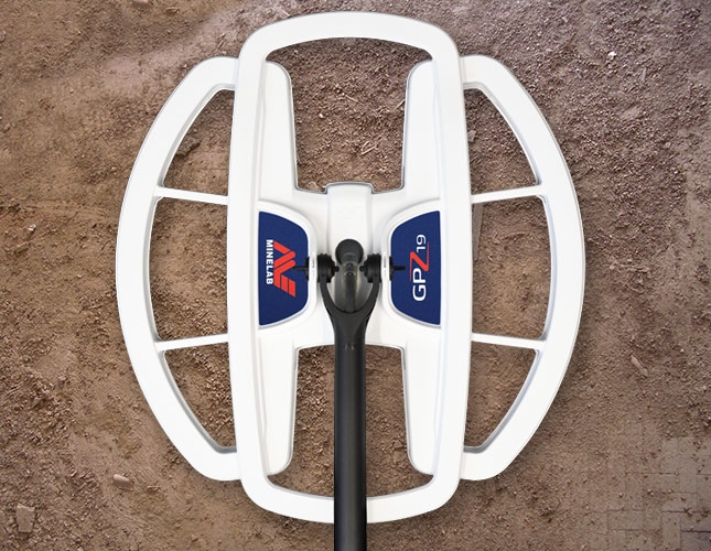

Что-то у меня сомнения что это 3Д датчик, не тоненькие ли ребра для обмоток? А с другой стороны нафига эти ребра. ddd.gif Если 3Д то понятно, а если не 3Д то нафига они cheesy.gif Или была уже подтвержденная инфа что там действительно 3Д?
Павел, пока нет однозначной инфы, но это же они в 7000 к воткнули 3д и глубины у него за глаза. Так что почему бы нет. А место... Ну, может сэкономили немного на толщине...

QUOTE(DoKKKK @ Aug 28 2022, 12:23)
Тоненькие ребра - борьба за снижение веса.

Вот фото 3д катушки от GPZ, как видно, ребра на Мантикоре значительно меньше, так, что сомнительно, что это 3д.

позволял всего лишь 42 см. Что бы немного скомпенсировать понижение чуйки, По всей видимости, прибор имеет повышенный вольтаж питания для увеличения тока возбуждения.
Оно и понятно… сигнал то разностный.
2 3Д боится перекосов при сканировании, проблемен на пашне , когда условная рельефность почв соизмерима с базой полузондов.
3 естественен повышенный вес.
Все как всегда в вихрях: если где то выиграли - ищи где потеряли.
Но в целом надо посмотреть , что получилось.
Если что то преобладающе полезное - сделаем для интроника. Благо была уже такая мысль … года три назад. biggrin.gif
В презентации они упомянули, что будет комплектоваться "DD катушками разных размеров".
В рекламе, про 3D датчик - ни слова. Не похоже на minelablogo.gif , такую особенность и не подчеркнуть.
В корпус катушки возможно "заложена возможность"
Опять же, очень тонкий "желобок". А ведь это в 3D центральная передающая катушка должна быть.
Есть вероятность какой нибудь "петли" от приемной, например для отдельного снятия сигнала грунта. ddd.gif
Так что 3D пока лишь в догадках, основанных на странном "ребре жёсткости" корпуса.
Зато ласкает белая струя.

QUOTE(Lvovich @ Aug 28 2022, 10:52)
По делу.
Как видно из картинок и ограниченной и помпезной ( как всегда ) smile.gif рекламности
, суть концепта - обьединение достоинств одновременной многочастотности и дифференциального 3Д датчика.
По многочастотности . По всей видимости , это наработки по теме Эквинокс с поправкой на дифференциальный тип датчика.
3Д датчик….
Его достоинства и недостатки хорошо известны.
Суть - решения , это два ДД датчика , полезные сигналы которых вычитаются.
Что на практике.
1 многократное подавление мешающего влияния любого типа минерализации грунтов , так как полузонды считается находятся в одинаковых условиях к полупространству укрывающей среды. Как следствие - более достоверная идентификация целей.
2 феноменальная помехозащищенность - можно работать под любой ЛЭП и проводить тесты в домашних условиях.
Недостатки.
1 дифметод подразумевает пониженную чувствительность к целям , особенно к крупным. Такой датчик делался к сигнуму . Только цифры.
Если обычный 10 ДД имел 60см на 5кср, то такой же по внешним размерам 3Д
Говорил я вам стерео надо делать.А сегодня надо уже минимум к стерео добавить активный сабвуфер.Или уже в этом формате разрабатывать https://yandex.ru/video/preview/?text=звук%...716827257938474. .Чтобы клюшкой не махать .просканировал подвинул.Или снова мою идею минелаб примет ко вниманию.И воплотит в реальность.

это ребра жесткости - иначе катушка петь о траву будет знатно (поэтому и новое крепление катушки - чтоб опять снизить песнь катушки)
у меня есть Super DD на АКа (Беркут5) замечательная катушка именно для распашки , тк позволяет работать на тяжелом (для АКА) грунте
действительно - тяжелая катушка и чуйка чуть ниже , но зато меньше ложняков и соответвтенно лучше результат копа

QUOTE(товарищъВихрь @ Aug 28 2022, 13:39)
это не super DD
По моему они лишние, на Эквиноксе катушка была нормальная по жесткости и стабильности, и по этому если это просто ребра жесткости, то, они просто портят вид катушки и будут добавлять лишнюю парусность при поиске по воде ddd.gif
А новое крепление катушки просто чтобы избавиться от поломки ушей катушки, ведь штангу или наконечник с ушами на эту штангу купить проще и дешевле, наверно, чем заморачиваться с ремонтом ушей на катушке или покупать новую катушку из-за того что уши отвалились. Главное чтоб запчасти были в наличии smile.gif
