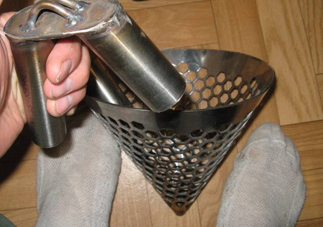

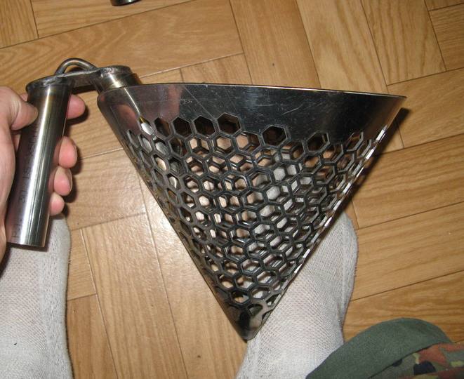

Для тех кто любит скрести на себя, то есть пользоваться воронкой. Можно к конусу моему доделать вот такую вот сьемную ручку и получится универсальная весчь, smile.gif два в одном, на длинной рукоятке - это скуб, на маленькой гнутой - это пляжный совок, его пользовать по сухому пляжу или при поиске под водой с трубкой и маской приседая к дну (как делаю я сам). На рукоятку конечно же желательно надеть хорошую рифленую резиновую трубку, я выбрал диаметр трубы под велосипедную ручку.

Опа. А размер ячеи у этого с картиночки? еще пока 12,7?

Аксель.пока да...,12,7мм.
но я не вижу смысла делать для конуса мельче отверстия(основные)...,там внизу можно сделать мельче или так как я сделал с каплевидными ловушками...
inst.сьёмная деревяная (ясень в парафине) ручка длиной 1,2-1,25 м влазит в багажник...
каждый делает ручку которая ему удобна,главное чтоб ручка была слабее скупа...smile.gif (в смысле могла сработать как предохранитель,и смягчала ударные нагрузки что продлит срок службы скупа)
но как по мне то простая цилиндрическая форма и плотное пропарафиненое дерево при небольшом опыте творит чудеса...
всякие неровности и ручки на рукояти скупа мешают делать манипуляции со скупом...,всё гениальное-просто.
