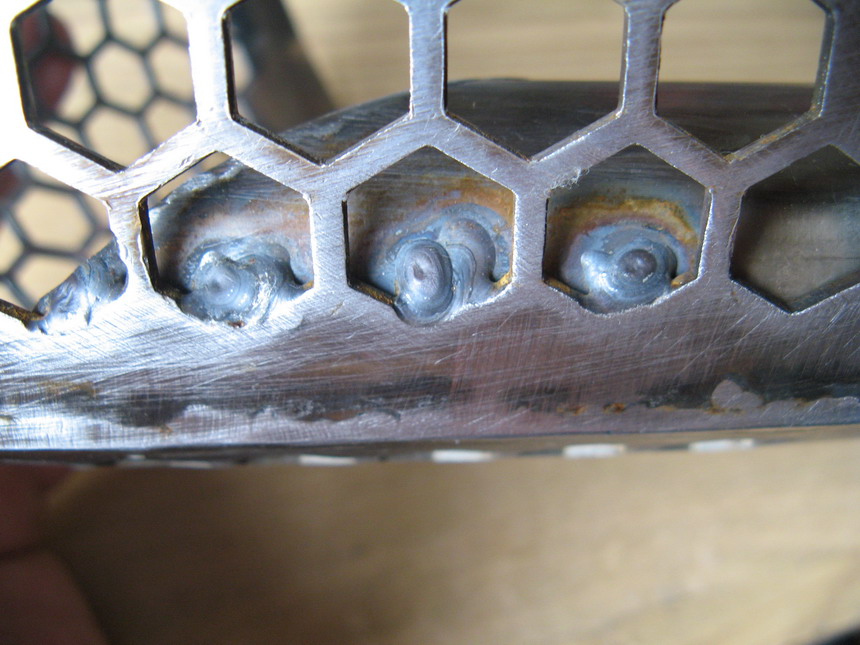

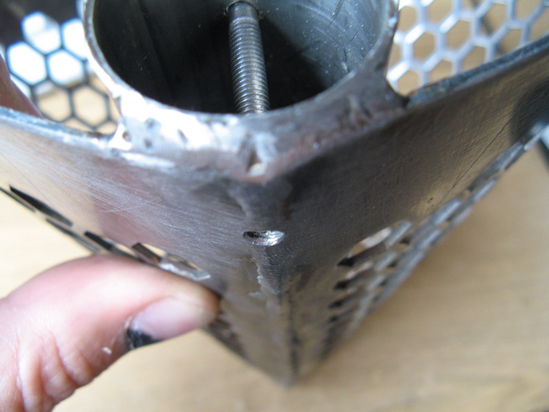

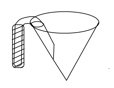

Руслан, в целом неплохо вышло, единственно - слишком сильно сократил длинну втулки, опасаюсь, что по твердому грунту можно ее оторвать (на фото не видно насколько надежно она обварена, я б сделал длиннее), подрезал под выемку хабара? - молодец. Втулка блин коротковата....тогда уж на моем варианте доваривай справа-слева подпорки как и говорил.... На рисунке оптимальная форма сьемной рукоятки, чтоб можно было работать по берегу и под водой с маской. Если нет возможности так согнуть, можно сделать переход через достаточно толстую пластинку-отрезок, думаю толщиной не менее 4мм (иначе при копках будет гнуться). Диаметр рукоятки в идеале - равен внутреннему диаметру велосипедной ручки, получится красиво и удобно. То что мы с тобой обсуждали, по поводу замкнутой рукояти - точно не катит, начнешь под водой ногой нажимать, будет явно мешать...... мне плиз именно сьемную, и форму рукоятки именно как на рисунке, дырочку сквозную под винт не забудь, диаметр - 5-6 мм.

flagman.в принцыпе после испытаний конуса можно один сантиметр длины трубы добавить для людей у которых рука небольшая,если рука крупная или например в перчатке то длиней не надо.у многих копарей руки загребущие.... smile.gif
общая длина трубы 115мм.
оторвать трубу от конуса....?,получишь- попробуешь...
там 8 точек привара в районе среза и 25мм шов у отверстия под ручку.
(могу выложить крупный план крепления трубы)
не думаю что кто либо оторвёт трубу не изуродовав сам конус.
и ещё сделал на одном конусе усиления распорками для пущей жёскости,но после теста думаю что это лишние ....,итак кострукция надёжная.

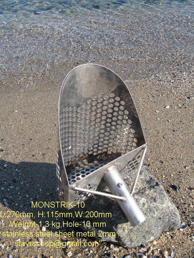

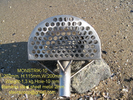

сделал новую модельку МОНСТРИК-10
вес 1кг295грамм,отверстие 10мм.нержавейка 2мм.
облегчёный родственник "монстра"v.9...,но покрепче "крепыша".....
