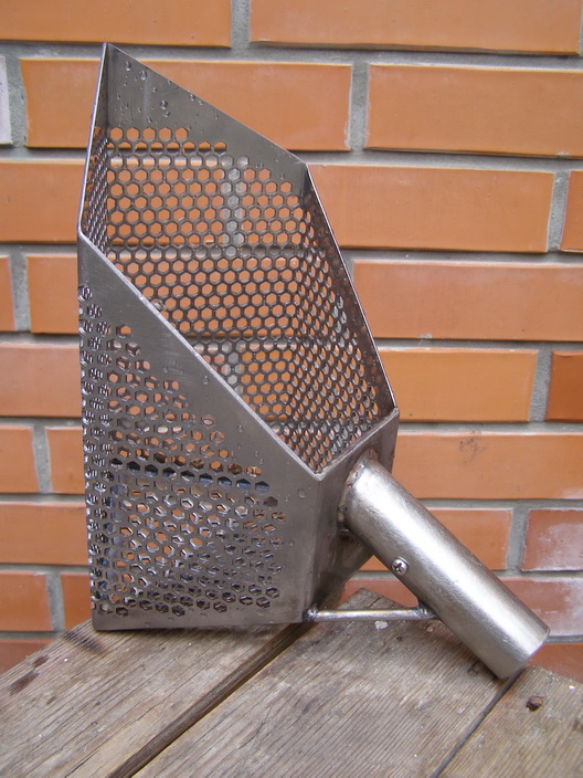

вынесу в темку обсуждение из лички дабы копарям проще было разобраться в ассортименте моделей моих скупов:
-"У Вас есть где посмотреть их фотки ? Я видел на форуме только 3-и варианта."
-В принцыпе расмотрите 2 вида скупов,"5граник" и "экскаватор"
внешне серия "5граников" похожа,отверстия 9,5мм,и отличается только толщиной листа.а на модели "5граник-чешуя" уменьшены отвертия до 6,5мм.
также внешне схожа и линейка "экскаваторов".
"экскаватор"- имеет стандартные отверстия 9,5мм
"евроэкскаватор"- имеет увеличеные до 12,7мм отверстия для работы с мелкой галькой и сухим песком.
"крепыш"и "монстр"- просто усиленые версии "экскаватора" и предназначены для тяжёлых условий и сильно крепких копарей с весом за сотню.
stavr
post Mar 15 2010, 19:23
Создана #538
Сообщений: 3,108
Из: (с)".... у Чёрного моря."
Пользователь №: 3,795
Репутация: 183 кг

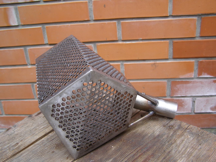

вот фото скупа под кодовым названием "5граник-чешуя",заточен под мелкие цели как монеты-чешуйки так и под мелкую ювелирку на мелком песке.
отверстия уменьшены от стандартного и составляют: 6,4мм между гранями, 7,4мм между углами.
размер 290х165х165мм(как и стандартного "5граника")
вес "5граник-чешуя" =0,95кг,
усиленой модели "5граник-2-чешуя" =1,15кг
цена прежняя,но изготавливается только под заказ.
