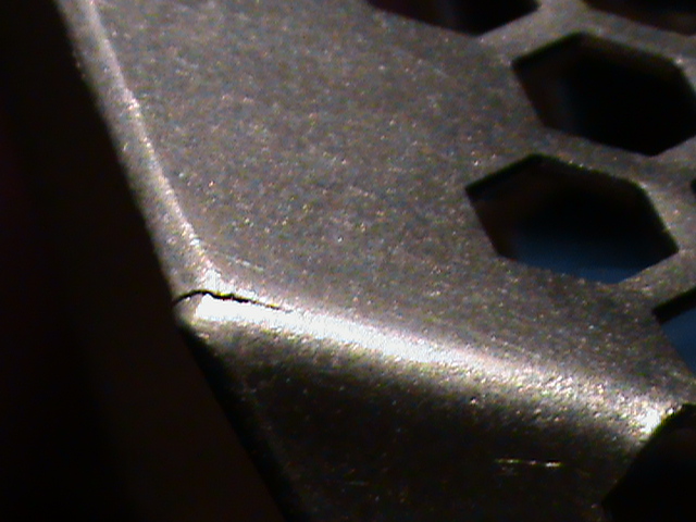

Shoker.я предлагал выслать мне порваный скуп и я вернул бы деньги если ты считал что это брак...
разводить полемику по этому поводу не вижу смысла,просто выложу фото порваного скупа чтоб всем было понятно что произошло и брак ли это?
сначала увидив порваное боковое ребро я задумался над браком металла,но потом увидив второе фото где погнута верхняя полка толщиной в 3мм где длина плечей всего 78мм я прозрел и посчитав усилие для такого изгиба aisi430 (техническая нержавеющая сталь)я успокоился....
понятно что не перевелись ещё богатыри....

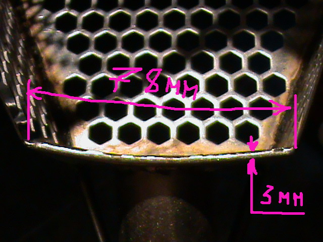

Ставр,я тебе говорил уже но ещё раз повторю,Еслибы это был мой косяк(пользовал одинаково как и свой прежний) то я тихонечко молчал-бы в тряпочку в сторонке и не открывал рта,но я ведь и не говорил что это ты накосячил,это вполне мог быть кусок бракового металла из всего листа,который попал именно мне:почему металл начал расслаиватся на кромке(как расслаиваются ногти),почему вобще начал ржаветь,и именно кусками а не весь,почему на изгибах в нутри сначала появились трещины а потом начало рвать снаружи(фоты у тебя есть).И почему пошли лопать перемычки между дырками на дне скуба а потом и вовсе вырвало дно,ведь там нету никакой нагрузки(или есть?)и почему так согнуло а потом и порвало основание где как ты говоришь 3мм(и это уже с деревяной палкой).Но два по1.5мм (к томуже отпущенные сваркой) это не3 мм цельных которые даже у меня не хватило-бы дури перервать(или может я не прав?)
ДА ты хотел вернуть деньги,но не хотел менять на другой,а я хотел себе этот скуб(не для пантов ради а для копу)поэтому и оставил его себе.Так-что щитаю тему закрытой,у меня к тебе претензий нет.
Сначала трещина[attachmentid=75592][attachmentid=75580]
потом ОЙ[attachmentid=75584][attachmentid=75593]
А это дно скуба[attachmentid=75596][attachmentid=75585][attachmentid=75589][attachmentid=7
5586]
КОму интересно выше ещё фоты.
А я вернулся к пользованию "старого" нового проверенного годами скуба из Америки he is the best

Shoker.я с тобой уже разговаривал по скайпу и всё обьяснял но если ты хочешь в письменной форме и прилюдно -пожалуйста.
1)я вижу погиб метала который не может произойти просто при копе песка где нормальная нагрузка порядка 50кг,чтоб выгнуть 3мм на таком плече нужно приложить минимум 500-600кг.при такой нагрузке лист в 1,5мм нержи как на боку может рватся как бумага.что и произошло.
2)брак метала возможен,но я беру листы 1.25х2.5м и из них режу как минимум десяток скупов,но никто из 49клиентов не пожаловался на то что у него металл разорвался,значит брак метала отпадает.я из этой партии вырезал себе экскаватор и до сих пор он жив и здоров.
3)почему нержавейка -ржавеет..... да возможно выход рыжины в местах где выгорела лигировка а при атлантической солёности и выход точек ржавчины,ведь делаю я скупы из технической а не пищевой нержавейки , а засчёт того что углерода который повышает сточность стали в ней 0.8% она и рыжела....
у меня например заржавел фирменый нержавеющий ножик Columbia River который лежал в сумочке когда я копал скупом....(хотя солёность у нас 3 промиле),и ничего я же не пишу гневное письмо производителю потому как понимаю что данная сталь высокоуглеродистая и обусловлено это тех. характеристиками клинка.и я им вполне доволен.
4)поменять на аналогичный-бессмыслено. ты его опять порвёшь если труба на ручке стоит...,я тебе предложил сделать тебе скуп из 2мм но у меня тогда 2мм небыло, а из 2,5мм которая есть в наличии он будет сильно тяжёл...
с недели будет у меня кусок 2мм -могу сделать специально усиленый вариант для тебя,ну а из 2,5мм вообще богатырский вариант получится.если устраивает- пиши в личку и сделай заказ.

Дик.не хочется разводить на этот счёт целый диспут... но со слов Shoker он поломал взяв попробовать американский Стелч с пары копков(чем вывел американских конкурентов из сроя), а он из 2мм сделан, и после этого я по твоим словам говорю "лабуду", просто я вижу(реально по скайпу) что человек реально сильный и менять скуп на аналогичный -глупо. усиленый-другой разговор.
Shoker.сколько кому обходится скуп можно нафантазировать и оценить своё время как хочешь, я реально спросил у родственика в Испании(Хуельва) сколько стоит палка для скупа ф30мм,ответ 5евро из эвкалипта(который кстати пропитывать не обязательно, но желательно) в первомже соседнем магазине сад и огород ,надпись была рукоять для граблей.
Woron.при цене моего скупа в 120usd(100+20 доставка) с доставкой в любую точку земли где есть почта(только для соотечествеников,для буржуев цена выше) ты аналогов за эти деньги не найдёшь .....

Ставр, а родственник тебе не сказал что палка за 5€ в длину всего 1.10м.,и 29мм. имеет только у основания а потом сужается.а я брал 1.40м и диаметр33мм, и потом подганял размеры.И ещё,здесь нет эквалиптовых лесов,и это дерево вобще запрещено к вырубке также как и олива,для них это святотатство,не говоря уже о том что кто-то будет делать из него палки.Вся древесина в Испании привозная, и стоит больших денег,и цены здесь по провинциям могут отличатся,то что в Уельве стоит 5€ у меня здесь будет 7€ и наоборот,так само как и унас дома(или нет?)И последняя палка как раз и была из импортного эквалипта,так сказать"ощути разницу"
А за скуб я ведь тебе сказал ещё тогда,что делай из 2мм или из 2.5мм мне без разницы,но ТЫ замял этот вопрос,то металл у тебя есть то его нету...
Ты лучше объясни почему лопнуло и провалилось ДНО у скуба,то что я сильный уже все знают,а нога у меня тогда как"торпеда"?И если у тебя всё на рассчётах то просчитай какое будет усилие на две согнутые пластины по 1.5мм(толщина из твоих слов)у основания скуба,и какое усилие на цельную пластину толщиной 3 мм.Потому-что труба получается приваренная только к одной тонкой пластине работающей на рычаг при большой нагрузке,а не к цельному куску металла толщ.3мм как должно было-бы быть.

Два по 1,5 мм не равно 3 мм в данном случае. 49.gif ИМХО.

dealsea.ты таки прав,в данном случае 2х1,5мм имеют большую прогиб чем сплошной 3мм.
Shoker.1)палка была цилиндрическая,длиной прядка 1,7-1,8м
а эвкалиптовые палки даже у нас не растут ...,они родом вроде из тайланда или индонезии,и ручки их например ставит российский производитель"центроинструмент", лопаты которого с таким черенком и пластиковой поперечкой стоият у нас до 10 баксов.кстати замечательная лопата,сам такой копаю,немного подтюнив,а народ их хаит типа- ломаются,говно...,и при этом переваривают раз в год тяжёлый фискарь.... smile.gif
2)никто ничего не заминал, 2,5мм сейчас есть в наличии,хочешь богатыскую версию- пишешь в личку заказ и получаешь через 2-3 недели 5граник из 2,5мм ,правда вес будет порядка 1,35кг хотя в воде тебе будет всёравно.
зы: я сторонник совершенного инструмента и наоборот стараюсь максимально облегчить кострукцию,сейчас себе сделал "евроэкскаватор"v.5 в облегчённой версии,весит он не 1кг как стандартный а 0.93кг,что при работе на суше имеет значение,рука сразу чувствует отсутствие 70рамм, и не так устаёт....
