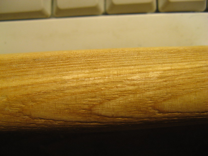

вот фото как выгляждит текстура ясеня(после обработки парафином),это если кто не знает как ясень выглядит.....

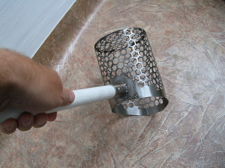

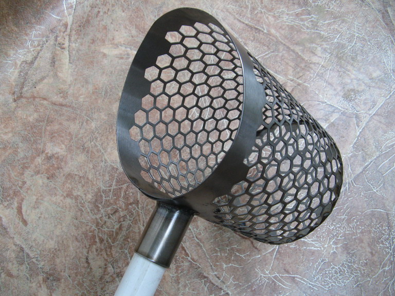

а я вот представляю новое своё изделие "черпак 13" для сухого песка на всеобщее обозрение и обсуждение....

QUOTE(stavr @ Oct 17 2009, 17:00)
прикольные изделия...,спасибо за ссылку....
я пробовал таким копать,мне не понравилось,совок-скуп для меня намного удобнее. Но тут как говорится-кому и кобыла невеста.
stavr
post Oct 17 2009, 22:28
Создана #292
Сообщений: 3,108
Из: (с)".... у Чёрного моря."
Пользователь №: 3,795
Репутация: 183 кг
Дик.да я тоже таким черпаком копать не буду но например мой ребёнок уже себе 1 черпак застолбил... smile.gif

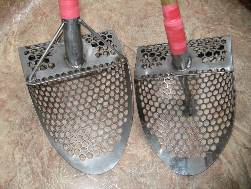

вот доделал "евроэкскаватор" под гальку и "евролопату",тесты пока не все пройдены,как пройдут -отпишу отчёт и рекомендации ,выставлю цену....
