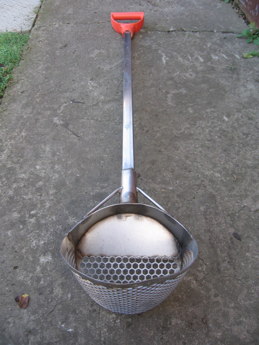

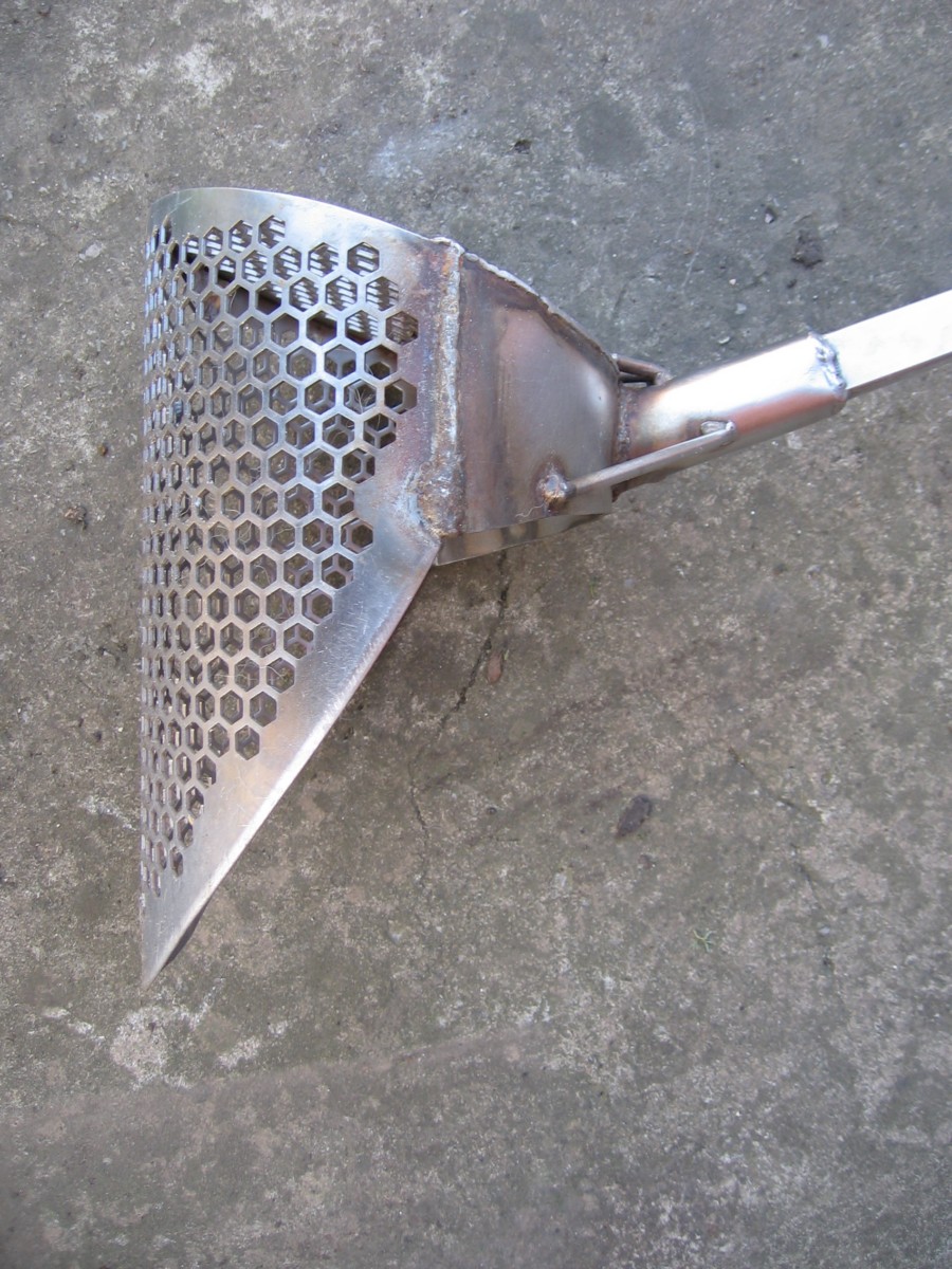

Всем привет,
Вот мои творчества. Оригинал сломался и я немного модернезировал под себя. Мне нравится такой больше.
кому неведомы дороги, тому бог крыльев не дает
SandMan
post Nov 15 2014, 09:55
Создана #2492
Сообщений: 750
Зарегистрирован: 7-January 11
Из: южнееЮжнойСтолицы UA
Пользователь №: 24,808
Репутация: 78 кг
QUOTE(ARK @ Nov 15 2014, 08:42)
Всем привет,
Ручка неужели из нержавейки(на фото кажется приваренной)? blink.gif Толщина стенок квадрата какая?

QUOTE(ARK @ Nov 15 2014, 09:42)
Всем привет,
Вот мои творчества. Оригинал сломался и я немного модернизировал под себя. Мне нравится такой больше.
Углы рвать будет в первую очередь и не хватает рядка дырок в верхней полке,а так ...идея неплохая с точки зрения увеличения объёма корзины...Сделано аккуратно.Да и вообще свежо...
... Оригинал сломался  ...
Подробней с фото можно ?
(А у этого варианта действительно слишком узкая верхняя часть, жёсткости нет. Будет "играть" и лопнет ............)

QUOTE(SandMan @ Nov 15 2014, 09:55)
Ручка из нержавейки квадрат труба 25*25*1.5

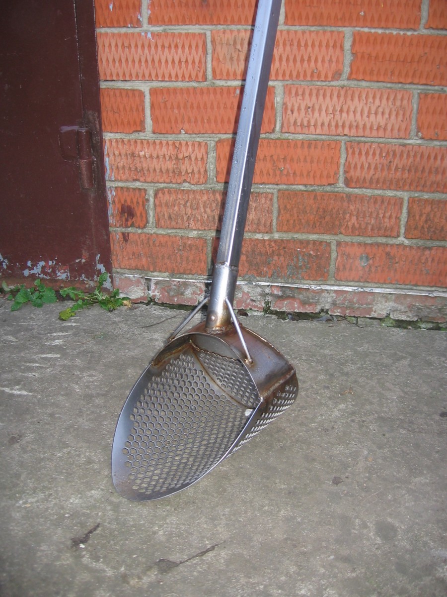

QUOTE(Radiomans @ Nov 15 2014, 14:15)
Фото
Сообщение отредактировано ARK: Nov 15 2014, 15:10
ARK
post Nov 15 2014, 18:07
Создана #2497
Сообщений: 1,073
Зарегистрирован: 15-November 11
Из: ЮФО
Пользователь №: 36,082
Репутация: 63 кг
Фото

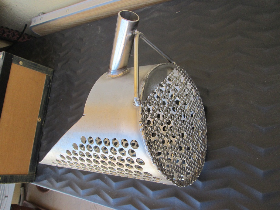

ФокусНИК
post Nov 15 2014, 18:34
Создана #2498
Сообщений: 436
Зарегистрирован: 15-April 10
Из: Mdrd E
Пользователь №: 17,189
Металлоискатель:
ну вот, сделали скуб круглым.... , а ведь уже есть изделия сделанные из трубы нержа....

QUOTE(ФокусНИК @ Nov 15 2014, 18:34)
Цельный полюбому будет крепче .диаметр трубы какой ?
