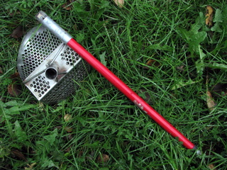

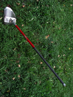

Компактный черенок для путешествий.
(фото по запросу)
Делается из раздвижной палки для швабры.
В скуп вставляется толстым коленом (ручкой вниз).
На этом колене есть пластиковый набалдашник с ухом.
В ухо вставляем деревяшку для прочности, и сверлим под винт скупа.
Оба колена можно укоротить, чтобы лучше в рюкзак всё помещалось.
Прочности хватает для работы по сухому песку в развернутом состоянии.
На мокром слежавшемся песке ручку придется для прочности сложить.

А эта ручка внутри полая как я понимаю.

Какая швабра дружище?Люди стальные трубы от фискаря гнут-а вы швабру предлагаете.Моё мнение-однозначно нет.Не прочно,не надёжно!

Да, для подводного копа не катит такая ручка. Проверено...

Для подводного не пойдёт. По прибою только, аккуратненько, поддёргивая и подкручивая))
А по пляжику на Сейшелах.. или в городе - самое то - легко, мобильно. Больше на рыбака похож, чем на копателя)) можно не шарахаться от охраны по ночам. Можно не тратить время на Мальдивах в поисках черенка, не рубить бамбук в парках Рио..
Две полые трубки - одна в другую. Сел в самолёт и поехал.
Чем чище песочек, тем длиннее палка))

sser .видел такую ручку для швабры...
,да и от подсачка рыболовного попадаются приличные экземпляры но если профиль алюминевый правильный и толщина стенки более 1,5мм то стоят эти ручки по взрослому..., хотя для заграничных поездок они себя оправдают с одного перелёта... smile.gif
я рассматривал такой вариант но сделал классический -ясень+нержа.
