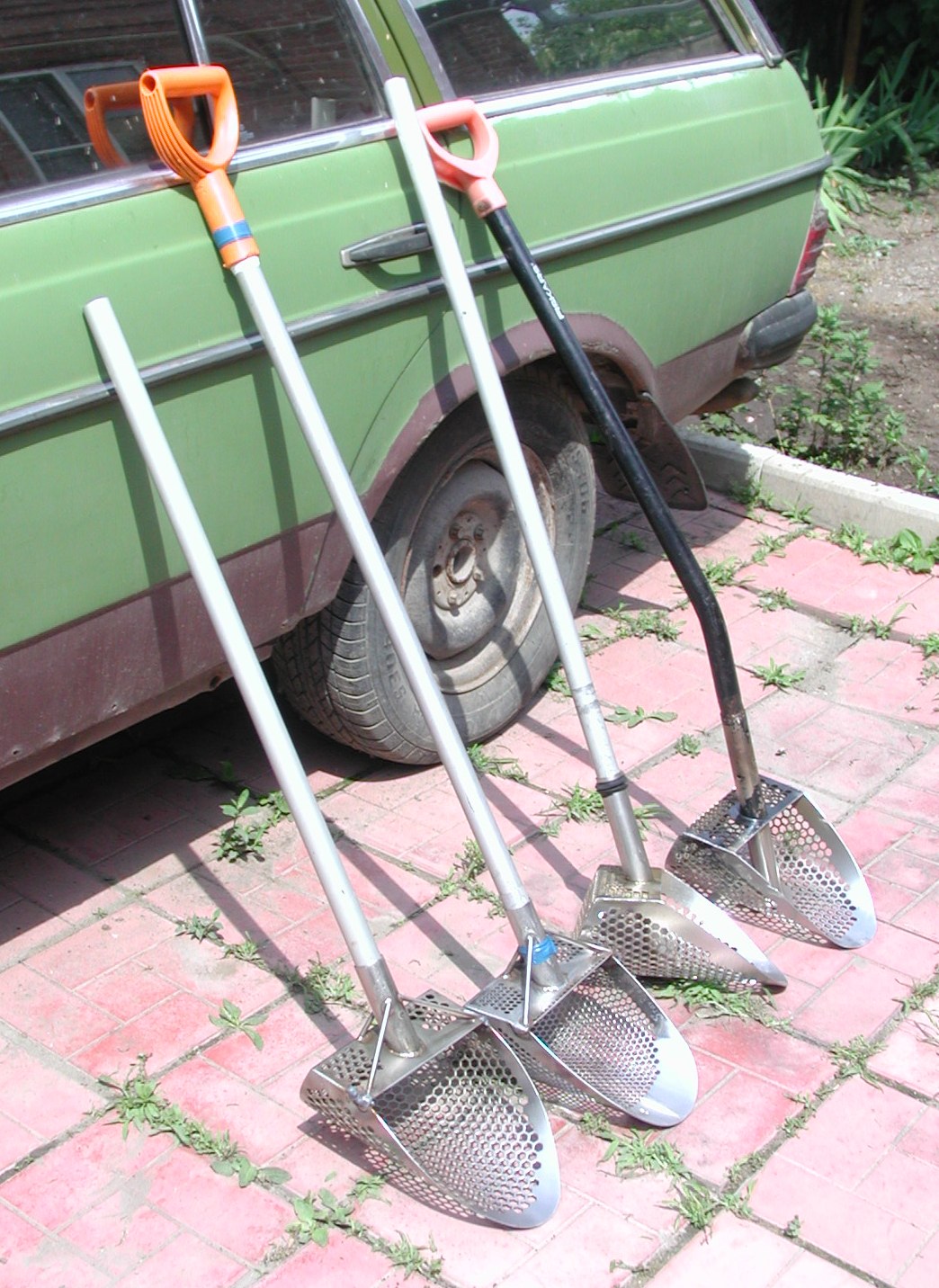

Вот попробую гнутый скуп показать.
По пластине сверху и креплению претензий нет. Сварка не лопалась и в целом не лопалось.
Но корзина , как я писал от копа по суху с бамбуком стала вот такой.
Фотки с компа брата поэтому за размеры не обессудьте техника ещё та...
