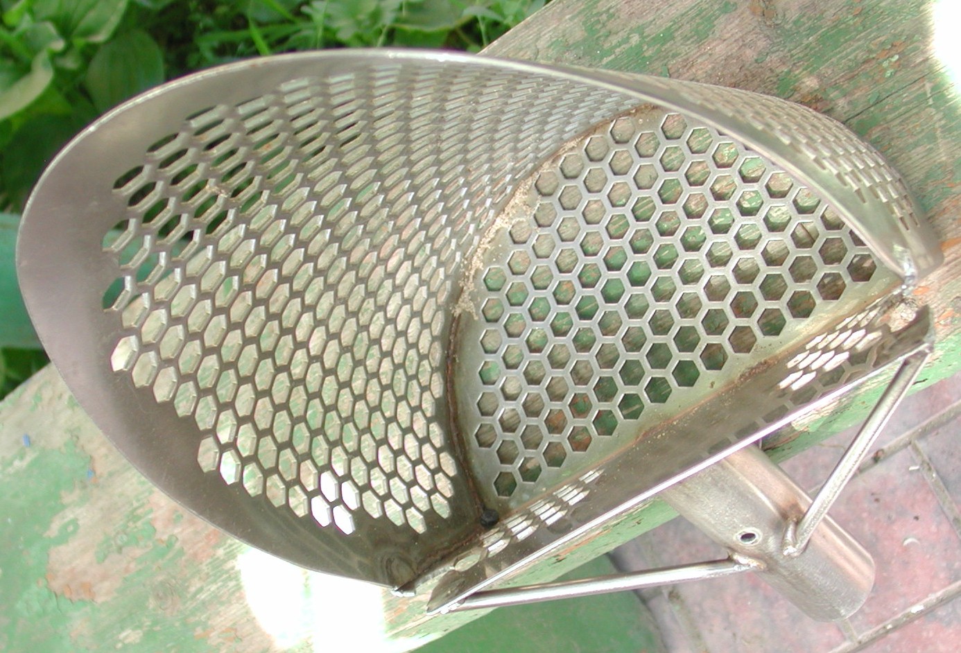

в одной из крайних поездок был жестко протестирован один из инструментов
фото прилагаем
пленных не брать

здесь видно получше
ждем от конструктора доработок
(надеюсь разработчик не обидится, любое изобретение в ходе тестовых испытаний может выдать определенные слабые места. по этому данными сообщениями хотелось бы помочь выявить их
во благо создания идеального "солдата"

QUOTE(JUG @ Jun 18 2011, 11:05)
фото прилагаем
Порвался ! Значит покупные скубы нуждаются в доработке. Купил,усилил,приварив уголочки и вперед... Че сразу так,производителю, не сделать ? ddd.gif Одно дело,если бы порвал по цельному металлу,тогда да- перестарался. А тож возле сварки хваленой,сантиметр которой выдерживает мегатонны(образно). Видимо металл там мягше стал.
Сообщение отредактировано ioprst: Jun 18 2011, 10:31

QUOTE(ioprst @ Jun 18 2011, 11:29)
Порвался ! Значит покупные скубы нуждаются в доработке. Купил,усилил,приварив уголочки и вперед...  Че сразу так,производителю, не сделать ? ddd.gif Одно дело,если бы порвал по цельному металлу,тогда да- перестарался. А тож по сварке хваленой,сантиметр которой выдерживает мегатонны(образно).
смею с Вами не согласится
на фото отчетливо видно что разрыв произошёл не по шву как утверждаете Вы
а рядом по металлу
я предполагаю ( А мои предположения подтверждаются наличием у коллег тестовых моделей) что на новых крепышах скоро появятся ребро жесткости на верхней площадке
а хаять новую модель не сильно прилично
это же Вам не Лада -Калина
пленных не брать

QUOTE(JUG @ Jun 18 2011, 11:37)
а рядом по металлу
Выражение своего мнения - это называется хаять ? И по сварке я отредактировал сбщ раньше,чем Вы написали ответ. Видимо это не первый и не последний порванный скуб. За его (скуба)цену,он должен быть не убиваемый. cdira.gif

Опиши, плиз, условия происшествия - какой грунт, из чего рукоятка и т.п.

Жестко, это как? В глину до основания, или под корягу и до упора?

JUG.всё верно ... "жестко протестирован".
не думаю что на скупе стояла деревяная или фибергласовая ручка,а железной трубой можно порвать металл просто по телу как тузик грелку или консервную банку если силы хорошо приложить на достаточном рычаге,+ металическая ручка не гасит удары и рывки,накапливается усталость в этих местах где был порыв и соответствеенно как я и говорил (ещё 2года назад). спасибо за креш тест.прислушиваемся к советам производителя.
ремонт:выгибаем аккуратно всё на место ,подкладываем изнутри в углы усиливающие накладочки из нежи,проваривается разорваное тело верхней полщадки сверху, и обваривает изнутри края усиливающей накладки.
заменяем железную трубу на деревянную ручку и работаем дальше.
крепыш это не тестовая модель,дорабатывать там ничего не надо.
можно конечно перестраховаться и заказывать\делать версию v.7 крепыша(2мм+2,5мм) вместо v.11 (2мм+2мм) ...
но тогда теряются волшебные свойства этой модели,возрастает вес на 100грамм и цена,возникают технологические проблемы.
ioprst.скуп сделан под определёные условия работы, и цена к прочности скупа имеет очень далёкие связи,например Монстрик-9 стоит дешевле крепыша и проще в изготовлении.
скупы используемые с нарушением технических условий(рекомендаций) или не для своих грунтов будут рваться и ломатся всегда от любых производителей в том числе и "супер самодельные".
например автомобиль от Порше (судя из ваших слов) при его цене тоже должен быть неубиваем ,но почемуто разбивается вдрыск этих машин достаточно много... smile.gif

Ставр
Я прошу прощения ,но на вашем месте я бы вот эти пруточки что можно назвать распорками,слегка удлиннил и приваривал бы не к крышке скупа ,а к боковым стенкам,расхода -3см прутка,а вот порвать крышку уже былоб нереально-скорее трубу согнёш или верхнюю крышку внутрь загониш,и никакого изменения технологии и никаких вам усиливающих уголков

Бобби. спасибо за мысли, НО...
но они давно уже испытаны и все за и против давно взвешены,дело в том что из этой стали которой распорки сделаны не так то просто сделать загибы на дно.я сделал на одном скупе и понял что это нетехнологично,поэтому эта идея у меня умерла ещё в 2009году.но один скуп стакими распорками у меня есть,но сильно геморно их делать из правильной стали.
на те нагрузки на которые скуп расчитан он выдерживает, поэтому и ручка рекомендуется соответствующая(дерево или фибергласс) а не нерж.труба или стальная ручка от поломаного фискаря.

Ну тогда привари пластину к распоркам(пруток к самому краю),а пластину к боковой поверхности достаточно полоски 2х6х30мм(15мм на боковину и 15мм на пруток)-защита от сильного мужчины-100пудовая.Меньше будет проблем ,главное тянущее усилие передать на боковую стенку,чтоб работало на растяжение.Легче поставить доп пластинки чем доказывать кому нить что порвать можно всё.Яб давно скуб у тебя заказал -но я жадина и руки не деревянные,да и копаю не так часто как некоторые.А трубу на скуп в жизни не поставил бы ,копнуть лишний раз легче чем ворочать по самые гланды.
фото прилагаем
Может такой скуп не подходит для жёстких грунтов? Или же применять верхнюю пластину без перфорации. Вес прибавится, но не сломается. Видел у stavr(а) скуп треугольником, тот смотрится по надёжнее.

Бобби.порвать можно любой хороший скуп....,главное жосткий рычаг достаточной длины , а делать плохие но крепкие скупы из 5мм листа это не ко мне...
проще поставить ручку которая будет гасить ударные нагрузки и разрушатся прежде чем разрушится скуп(аксиомы механики).
