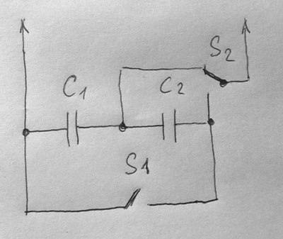

kreaa
post Jan 24 2012, 18:32
Создана #50
Сообщений: 189
Зарегистрирован: 4-November 11
Из: Украина
Пользователь №: 35,646
QUOTE(Дурман @ Jan 24 2012, 17:52)
У меня нет такой возможности. Я обращался с это просьбой к  А.Щ., но у него только Гаррет.
При закорачивании одного конденсатора гаррет будет работать на 9 килогерцах, при паралельном включении будет в районе 6-ти, так как предельная частота прибора 10килогерц, то последовательное включение не понадобится.
Вот схема:

kreaa
post Jan 25 2012, 09:55
Создана #54
Сообщений: 189
Из: Украина
Я бы советовал не наступать на те же грабли, по которым прошелся я... Если вас интересует почему именно к71-7, на офсайте есть статьи по этому поводу. Аналог выбрать можно да чувствительность может упасть, надо чтобы этот конденсатор был не менее 250вольт, иначе ток будет малый и чуйка тоже. Поэтому ставте К-71-7 250вольт.

QUOTE(Дурман @ Jan 25 2012, 17:35)
Вот именно её ромб и означает. Такие кондюки ставили на сенокосилки с вертикальным взлётом cheesy.gif  Ставлю в МД только с ромбом.
Если не сложно сделайте пожалуйста фото отчет по установке системы переключения конденсаторов, а то как то неохота распаивать все самому и делать заново. :-)
Дурман
post Jan 26 2012, 19:27
Создана #60
Сообщений: 7,104
Пользователь №: 23,995
Интересы: .
Репутация: 768 кг
QUOTE(kreaa @ Jan 26 2012, 20:10)
Так вы сами мне только на днях давали схему подключения с двумя конденсаторами. 49.gif
