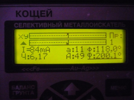

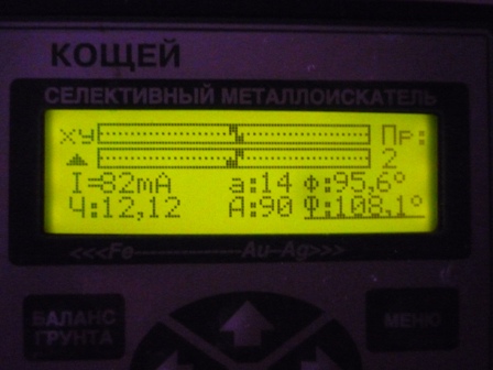

djelektrik
post Feb 12 2013, 13:20
Создана #230
Сообщений: 30
Зарегистрирован: 3-July 10
Из: Мариуполь
Пользователь №: 19,472
Для неловской снайперки у меня получалось 30-33см на пятак ссср,на 5 пороге ,1ом фильтре (самом чувствительном).
Настройки,для конднсатора 0,125мкф-частота вышла 6,17 кГц,параметры на фото.
для конденсатора 0,031мкф-частота вышла 12,5 ,за пределами шкалы . Но вполне возможно выставить максимум и амплитудой выгнать ток 82 ма .
Эти значения замерены осциллографом как максимальные не искажённые амплитуды.
