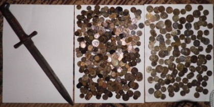

Очень много приятных моментов подарил прибор Кощей 20, особенно когда попадается монета, всё равно какая. Эти ощущения знакомы каждому из нас. МД покупал в Хмельницком. Спасибо ребятам, не подвели. "Советы" были найдены в разных местах: возле старых магазинов, ставков, речек и в старых хуторах. Глубина на 5 коп. не более чем 35 см. в статическом режиме. В динамическом приблизительно 25 см. 1-2 коп - 10-15 см., не больше. Прибор - достойный по такой цене. Может есть и лучше, я не спорю. Хочется поблагодарить производителей. Но один недостаток: в открытой ямке на штык- полтора монету не видит. Если бы не этот недостаток, всё было бы ок. Хотелось бы спросить за штык-нож и монеты из рисунка №1. Особенно брак на 2 копейки. Хочется пожелать всем хороших находок и приятного отдыха. smile.gif
MrDiver
post Nov 14 2012, 00:21
Создана #209
Сообщений: 27
Зарегистрирован: 6-March 12
Пользователь №: 40,483
Спасибо за пожелание.
