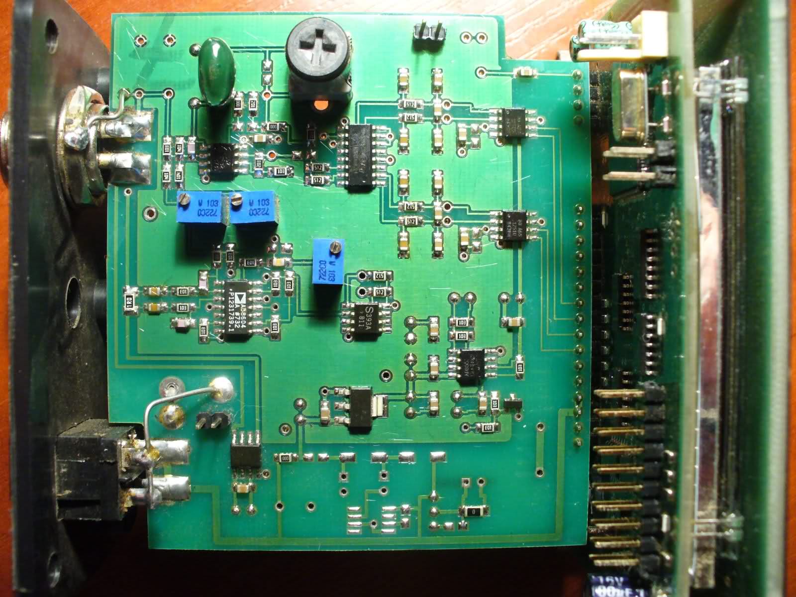

Вот вам для наглядности потроха АКА Сигнум 7270
Спросите у них какое качество дискрима будет при дешевом ads1251 - 24бит АЦП
который они туда впихнули. И не главное что и как сверкает, главное чтобы правильно.
Ничего не имею против АКА, просто если зашла речь в сравнении...

QUOTE(kreaa @ Jan 22 2012, 20:22)
Согласен что мало и неоднократно взрываю мозг этим разработчикам кощея, но это похоже принципиально их позиция, что неважно как результат обработки отображается на экране, главное его достоверность, и я с этим уже начал соглашаться.
Противоречите...
QUOTE(kreaa @ Jan 22 2012, 12:07)
А вот и потроха. Вся обработка сигнала упрятана в процессор и тюнингуется сугубо прошивкой.
Битность Кощея вроде меньше ~12-16
По вашему - кругом одни жмоты или дураки???

Зачем whiteslogo.gif ? Кодеки (24 бит.) стоят в тёрках. В Е-Траке 32 битный DSP... smile.gif
Кощей 20М - "вершина" минимизации схемотехники... всего 7 активных компонентов! Плата, правда, огромная для столь малой схемы! cheesy.gif cheesy.gif cheesy.gif
