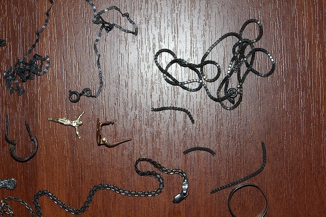

Вчера произошел довольно таки показательный случай на пляжном копе. В течении месяца одна настырная група в количестве четырех человек шерстила озерный пляж с приборами эскалибур от минелаб. Под впечатлением от многодневного упорства копателей (четре человека цепью каждый день сантиметр за сантиметром роют) как то не решался после них искать по тем двести метрам прибрежной полосы. Вчера решил все же попробовать, установил катушку dd 9,5х5,5 и частоту 11,3кГц залез в воду. И как говорят понеслась - начал доставать советские единички с запредельной глубины, все что крупнее достали меченосцы, затем достал три звена от браслета (постоянно вылетали через 9мм дырки скуба), затем пошли куски тонкой серебряной цепочки, достав несколько и запеленгировав очередной цветной сигнал ко мне подошел напарник с вайтсом М6, мол дай своим посмотрю, махнул, а у его чернину показывает через раз... (прибор работает на 14кГц с катушкой кольцо) Говорит шмурдяк, у меня же в цвете 10-12сектор - копнул а там голдовая сережка.
Далее были другие мелкие полезные находки:-)
Вот вам и мечи с вайтсами. Спасибо что почистили для меня пляж:-)
Вот вчерашние находки с катушкой Nel Sharpshooter 9.5x5.5" (Снайпер) для Кощей-20М:
