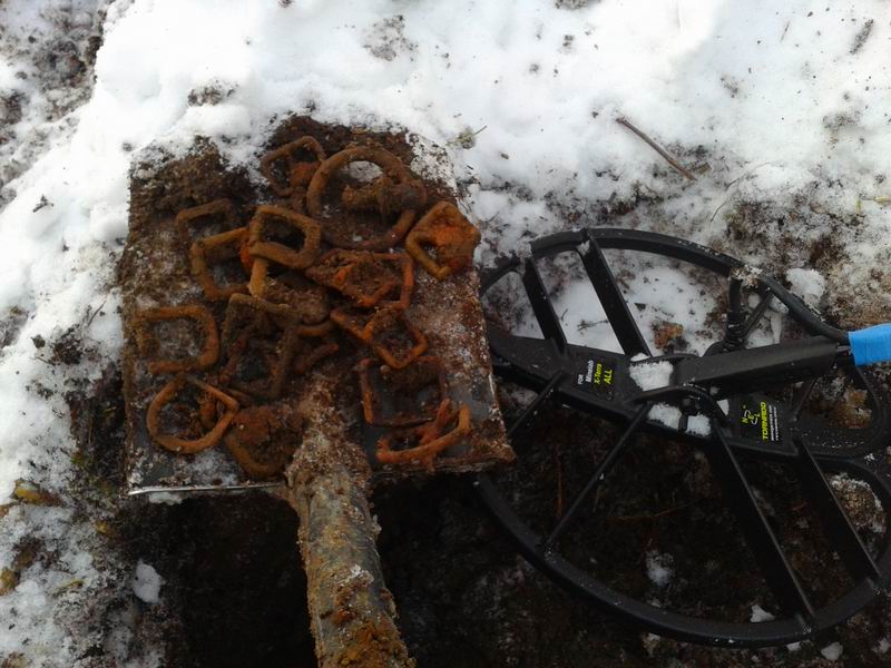

Вчера прикупил такую катушку-сегодня сразу в бой.
Условия выхода идеальные: минус 16 градусов, снежный покров-20-30 см,второй коп с новым прибором.
Тест-драйвом доволен- в ручье зацепил "схрон пряжек",немного его поковыряв-бросил.Цель была несколько иная...
