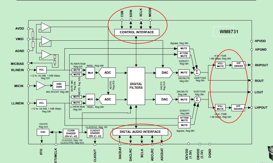

GIGAWATT
post Jan 21 2012, 11:09
Создана #109
Сообщений: 232
Зарегистрирован: 8-July 10
Пользователь №: 19,602
Металлоискатель: X-TERRA 705, TM 808
ПО ДАТАШИТУ ПИТАНИЕ ДО 3.6В

Единственный выход, отрубать выход микросхемы и вешать внешний усилитель мощности на транзисторах, но вряд ли это много прибавит усиливая сигнал только передатчика.
то же самое с приемником... и чемодан батареек 14.gif кстати, а куда девать лишнюю мощность ? растапливать снег катушкой ??? biggrin.gif
