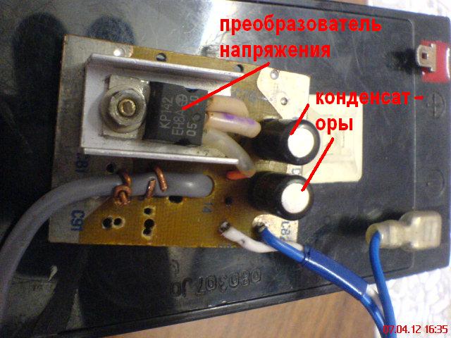

QUOTE(Б.А.А. @ Apr 3 2012, 22:26)
Понял спасибо. Но вот насчет этого я не знаю (электролитический и неполярный конденсаторы,). А что есть разница и от этого может зависеть работа МД.?
без конденсаторов преобразователь не собираеться. Я тоже пользуюсь выносным источником, очень доволен
GarikIP
post Apr 7 2012, 16:15
Создана #9820
Сообщений: 145
Зарегистрирован: 12-September 10
Из: Подмосковье
Пользователь №: 21,213
Репутация: 12 кг
QUOTE(АКТЮБА @ Apr 7 2012, 16:44)
Какие номиналы использовали?
