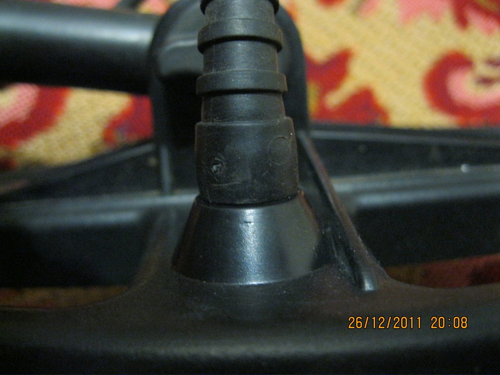

Вопрос к знающим людям или Львовичу. Каким клеем приклеивать резиновый ограничитель движения провода рядом с катушкой? Пробовал моментом-отваливается. Подскажите пожалуйста

QUOTE(maddoc @ Dec 26 2011, 15:46)
Может не в тему, но скажу.
Лично я в поле приматываю провод к штанге изолентой по всей длине. Разумеется, сначала провод оборачивается вокруг штанги, а потом его изолентой примытываю.
А вообще у Экспа неплохое решение с проводом внутри штанги.

Я имел в виду резинку, которая находится у самого входа провода в катушку. Она не дает проводу переломиться. Эта резинка на ранних выпусках не была приклеена к катушке, сейчас новые уже приклеены. А резинка эта частенько съезжает. Боюсь скоро провод сломается. Интересно, кто чем ее приклеивал. Особенно интересно как и чем ее клеют в АКА

QUOTE(maddoc @ Dec 26 2011, 16:20)
Я имел в виду резинку, которая находится у самого входа провода в катушку. Она не дает проводу переломиться. Эта резинка на ранних выпусках не была приклеена к катушке, сейчас новые уже приклеяны. А резинка эта частенько съезжает. Боюсь скоро провод сломается. Интересно, кто чем ее приклеивал. Особенно интересно как и чем ее клеют в АКА
А... вот вы про что. Я это место просто замазал "Поксиполом" - двухкомпонентный клей такой. Причем замазал наглухо слоем. Второй сезон все живое. Крайний раз ходил при -7 в прошлую субботу.
Серый «POXIPOL» содержит металл и не является диэлектриком... как бы потом проблем с "балансом" не поиметь www.gif

QUOTE(maddoc @ Dec 26 2011, 15:20)
По-моему,на новых катушках,эта резинка не приклеивается(потому,что качественно приклеить в этом месте резину к пластику не получится),а очень плотно вставляется в конусный отлив корпуса изнутри катушки при сборке,вместе с кабелем 14.gif .В вашем случае,как вариант,аккуратно сделайте круговую насечку на катушке,рядом с резинкой,обезжирьте это место,покройте слоем ЭДП,сразу обмотайте несколькими слоями бинта(потуже шириной сантиметра 3,5-4)затем снова эпоксидка,получится очень крепкое соединение,но не стоит забывать про хрупкость ЭДП,так что махать придётся по-аккуратней 14.gif .
Циакрином "Момент". Нанести каплю на пластик и быстро накрутить без остановок резинку.

Большое спасибо, Землеройк! Вроде получилось. Посмотрим, надолго ли хватит. Всем, кто захочет повторить-предварительно лучше зачистить и обезжирить. Обезжиривать лучше спиртом, ацетон растворяет пластик катушки
