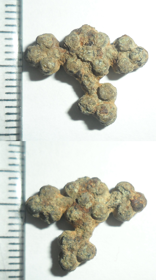

Хочется рассказать байку-притчу. Так вот, жило-было довольно богатое урочище (хотя и маленькое по количеству домов). Когда сверху практически все было собрано мои коллеги год назад решили на наиболее интересных местах снять 5-10 см верхнего слоя земли. Сказано - сделано. По отзывам коллег и судя по количеству ямок покопали они там весьма плодотворно. Я не участвовал в том празднике жизни, но так получилось, что приехал на это же место спустя пару недель после его зачистки. Поскольку все урочище заросло высокой травой решил походить по пятну со снятым верхним слоем (площадь была примерно 20х10 м). В итоге поднял около 15 монет и еще столько же иных цветных целей. В этом году я с компанией наведался туда еще раз. С этого пятна подняли еще пять монет... smile.gif
А еще на этом урочище в последний раз поднял очень неплохой килевидный крестик. И что примечательно - на домовом пятне, с которого подняли клад пятаков и которое было выхожено круче, чем остальное урочище. smile.gif
ЗЫ так что разбирайтесь там в своих "консерваториях", но дело точно не в приборе. smile.gif
