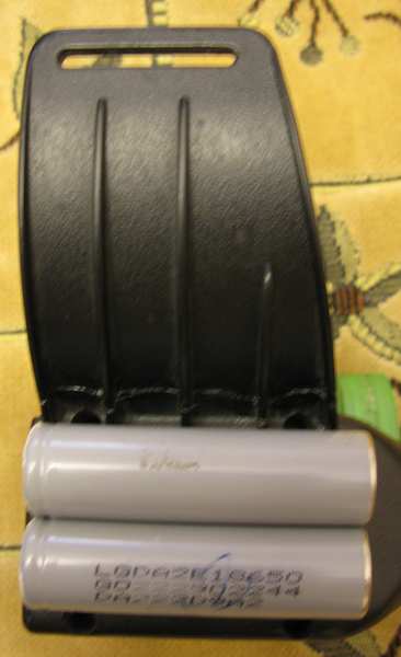

Приобрел по случаю аккумуляторы 18650 (выковырнул из ноута). Есть ли у кого положительный опыт их внедрения к Сигнуму? Я так прикинул что 4 шт (по 2 шт. в параллели) очень неплохо подойдут для питания и емкость 4400 радует. Как их прикрутить поизящнее вот проблема (изоленту не предлагать)?

QUOTE(Ascket @ Oct 3 2011, 15:34)
... Как их прикрутить поизящнее вот проблема ...
да бросьте Вы этот "колхозый тюнинг"
Тоже не понимаю смысла этого мероприятия. ddd.gif Лучше блок АКБ сделать на разъёме типа "крона" - тогда не будет проблем с контактом. Вместо пружинных контактов припаять проводка, а на них уже разъём.

QUOTE(Руся @ Oct 3 2011, 16:02)
Про разъем кроны понял, а дальше нет( К аккумам припаять проводки? А заряжать когда потом отпаять?
З.Ы. Кому не понятно зачем. Просто есть возможность и желание реализовать идею. Натолнуло на мысль вот такое удобное расположение.

Тоже непонял. Колодку можно взять от старой Кроны, припаятся к ней, потом можно подсоединять, разъединять аккумуляторный бокс.
Только места в отсеке вряд ли найдется

QUOTE(Ascket @ Oct 3 2011, 16:58)
cheesy.gif Ну вы, блин, даёте! cheesy.gif Контакты на кассете для АКБ - это и есть разъём "крона", как на батарейки. За 3 копейки пожно купить разъём, куда вставляется эта самая крона, с проводами уже. Остаётся пару раз ткнуть пваяльником. Неужели так не делал ни кто??? ddd.gif
Осторожно, с параллельным соединением... gfgt.gif при несбаллансированной зарядке можете остатся или без прибора или на пепелище квартиры... sad.gif
