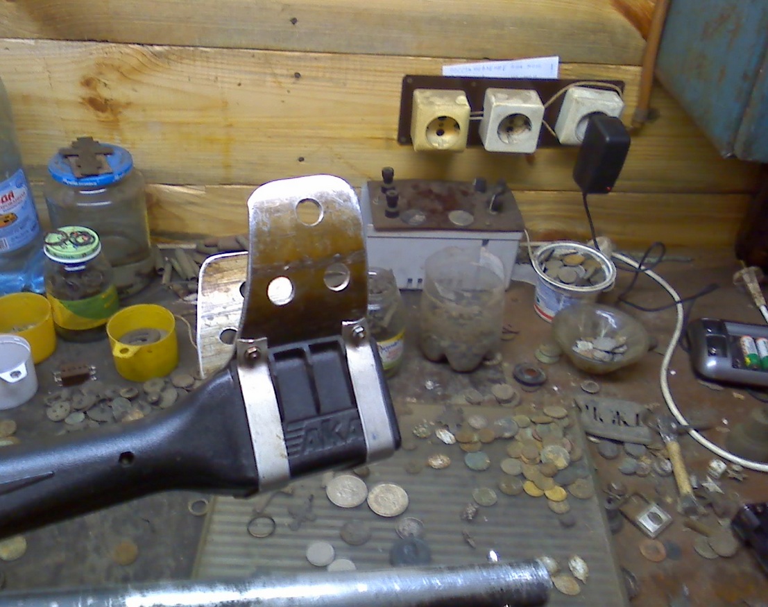

QUOTE(cooldog @ Sep 18 2011, 21:11) Кстати починил следующим образом,кусок дюралевой трубы ,почаса работы |

На моей памяти три сломанные штанги у знакомых, два кондора и один сигнум 7270.
Никто специально не бил и не ломал, грешили на пересыхание и растрескивание пластика на солнце. |

Подлокотник умирал, постепенно, от трещины к отлому! Наверное как то связано с старением пластика

QUOTE(GroundHunter @ Sep 19 2011, 18:54) Вопрос. Как ведет себя Сигнум SFT и вобще приборы АКА на минусовой температуре? ЖК дисплей по идее должен отказать или тормозить как на телефоне. Что к SFT, что к MFT заявлены температуры до -20. Верить? Работает с замедлением - экран не успевает. батарейки - тратятся в два раза быстрее. Меньше минус 10 - вообще работать невозможно - земля бетонная. Но мд работает. только зачем? Сообщение отредактировано Mart: Sep 19 2011, 19:22 |

QUOTE(Хольт @ Sep 19 2011, 16:07) Подлокотник умирал, постепенно, от трещины к отлому! Наверное как то связано с старением пластика Думал над этим. Подлокотник испытывает нагрузки на разгибание, плюс жара и пересыхание. Прочность его, при интенсивных нагрузках - как у меня - недостаточна. Результат очевиден.... |

Если бы всё дело было в пересыхании, солнце и т.д., то штанга моего Кондора уже давно бы тю-тю... Проблема, похоже, не системная. А то у всех поголовно проявлялась. Может всёже человеческий фактор - перетяг саморезов на производстве??? На машинах наблюдал такое. Собали, всё нормально. Машина поехала, потряслась на кочках - пластик нахрен! Перетянули болты/саморезы... Особенно часто такое наблюдалось у Шевроле Ланос Украинской сборки.

Обычное российское раздолбайство... сначала; делаем, как положено... Дальше: то одного нет, то другое не завезли... технологию нарушили, но продолжаем делать на авось - уже не из ABS пластика BASF. а из отходов CHINAPLASTIKUS....

QUOTE(Mart @ Sep 18 2011, 08:23) Вот и я "дождался" - просто ошеломлён. Суть в чём - вчера иду на копе, машу клюшкой и вдруг - бац! - отлетает подлокотник. Ни с того ни с сего - не бил о берёзу, не запускал в воздух, не наваливал в машине на него груз. Сразу же вспомнилось - не верил людям о том, что некая партия аппаратов из очень непрочной пластмассы - тема про переломы сигнумов. У меня перебывало 4 сигнума, никаких проблем с этим не было. И вдруг! Отвалился прямо у блока. Самое плохое, что "рога" составляют единое целое с блоком, так бы чёрт сними - заменил и всё. Теперь отдал напарнику-кулибину чтобы тот вставил алюминиевую пластину и посадил рога на винтики. Без подлокотника невозможно ходить, рука просто отваливается - вчера ощутил... Что то Виктор Олегович совсем пропал...как бы он прокомментировал по поводу вот таких поломок и пластика на мд. Такой случай по ходу является гарантийным, был в АКА перепрошили всё ок. У самого такая же фигня с подлокотником случилась я побыструхе его заклеил что бы ходить . когда показал на фирме поменяли без проблем. Да в углу заметил целый ящик с деталями поломанных подлокотников. скорей всего действительно какой то брак в литья. Тьфу тьфу чтобы Больше не ломалось Маленького элипса к приезду не оказалось , всё равно умудлились сделать и в субботу как и договорились забрал. Сотрудникам АКА всем спасибо ! , Серёге землеройку привет из Беларусии -------------------- asgo- Нам такие пассажиры не нужны
