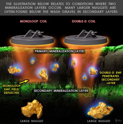

Странно. Я вроде читал на форуме, что ДД легче трудную почву переваривают... Или я перепутал? ddd.gif

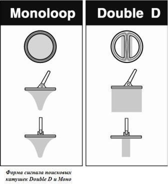

брать похоже буду именно элипс 12.5*9.5 14 КГц , т.к. интенсивность поля на малых глубинах у элипса выше.
по поводу моно \ DD их не зря обзывают метла \ воронка
по форме сигнала... и у воронки он обычно глубже.

хотя у GPX пишут что на DD глубже крупное слышно
фиг знает , чему верить

У ДД на однородно минерализованном грунте сигнал грунта по амплитуде меньше чем у концентрика примерно на порядок (за счёт этого меньше снос слабых целевых сигналов сигналом грунта) но что касается сигналов от перепадов минерализации и ГК они примерно одинаковы. Основная проблема при поиске самородного золота с балансником именно эти сигналы.
Да, кстати, Миха по ходу дела путает концентрические датчики для балансных приборов (в просторечии "моно")и монолуп - для импульсных. Их сравнивать нельзя. У импульсника есть возможность работать с одной обмоткой (или с двумя но пространственно совмещёнными как угодно) так как приём отклика от цели осуществляется после спада тока в обмотке.
Сиг для поиска самородного золота лучше не брать вообще...это сродни забиванию гвоздей микроскопом smile.gif
