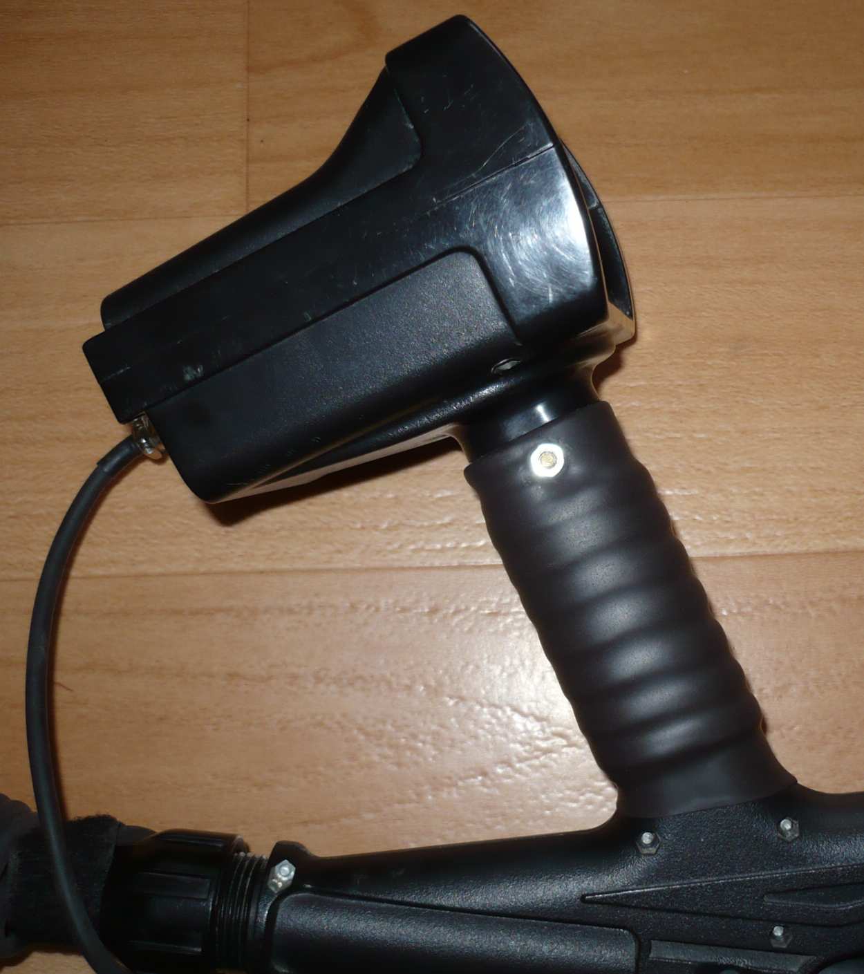

Вот тут все про выделение и разделение, а ручка-то как была ребристой и излишне длинной, так и осталась. Прошивками это не правится, к сожалению smile.gif .
Набив в очередной раз мозоль от рукоятки, провел небольшую модернизацию:
1. Рукоятка была укорочена примерно на 10 мм (почти до крепежных винтов головы) и обмотана по спирали половинкой клейкого оконного уплотнителя (как в ДД катушке Терр smile.gif ).
Поверх уплотнителя - усажена термоусадка диаметром 50мм.
Получилось вот так:
Мягко, упруго и грязь легко смыть.

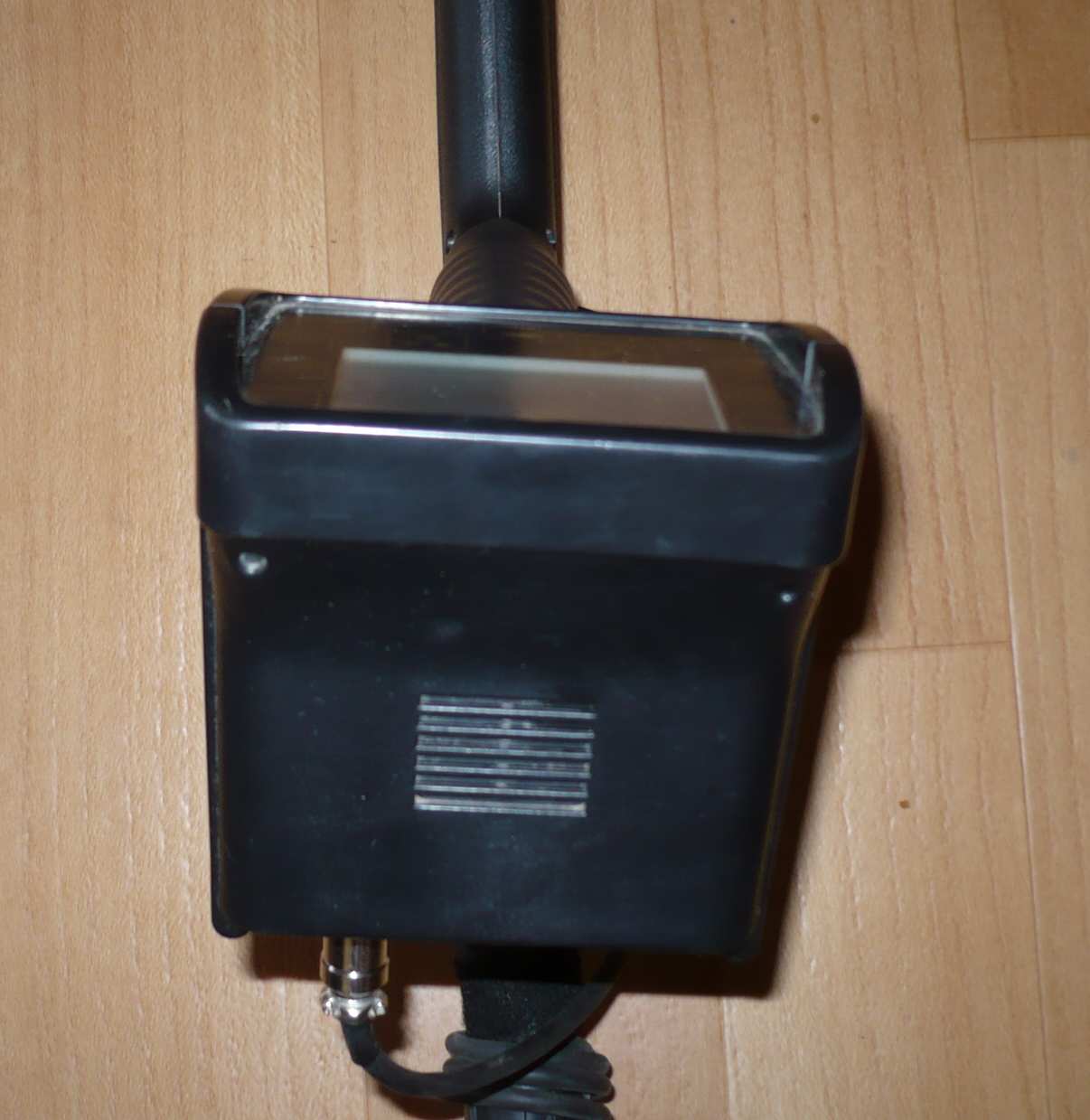

2. За счет того, что головы прибора имеет небольшой осевой люфт в рукоятке, повернул ее примерно на 5 градусов к оператору, в таком положении засверлил новые отверстия в хвостовике головы, закрепил сквозным винтом через старые отверстия в рукоятке.

Вчера ха день копа довольно ощутимо натер костяшки большого и указательных пальцев о нижнюю часть блока. Подумываю от наклеейк в эти места полоски микропористойрезины.

А могли бы сделать еще круче - поворачиваемую голову хотябы градусов на пять в обе стороны для борьбы с солнечными бликами.

Кстати да, нижнюю поверхность блока стоит тоже смягчить... где там мой старый коврик от мыши? smile.gif
А поворачиваемая голова - не знаю, бликов как-то не замечал...

Часов в 5-6 вечера при заходящем солнце.

У меня там давно мозоли, как у старого каратеки... cheesy.gif Срезаю бритвой... Клеить ничего не хочется - как то это стрёмно, потом людям продавать аппарат, выглядеть будет не очень приятно. Подумывал о наклейках на пальцы - какие-то вроде бинтов или пластырей нашлёпках. Или перчатки что ли толстые применять...
А блики - да. Бликует экран, раньше почему-то не замечал...последние выезды это мешало.
