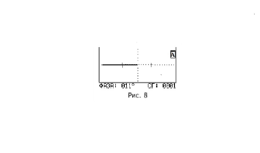

QUOTE(Землеройк @ Apr 3 2011, 13:14)
Включите БГ и встряхните катушку 10"ДД НА УЛИЦЕ ВДАЛИ ОТ МЕТАЛЛА. Нв линии БГ есть риски, если при не сильном встряхивании линия баланса вылетает за них больше чем на сантиметр (на "неусиленном" 7272, а не "М"), то Вам на замену катушки...  Либо брак, либо "разбита".
Вы говорили про такой вид баланса грунта, как я нарисовал? Даже если она ровно лежит в горизонтальной плоскости? И как допускается на 72М?

QUOTE(Стоик @ Apr 3 2011, 17:36)
На рисунке видны две вертикальные линии. При лёгком встряхивании прибора на уровне груди с катушкой 10"ДД (вдали от крупного металла и вне помех!), линия, расходящаяся от центра в стороны (сигнал от встряхивания), не должен выходить из этих границ далее, чем на (примерно) 0.5-1 см для 70 и 72. Это норма изготовления катушек, позволяющая Сигам рубить крапиву на высокой чуйке. Если разлетается до краёв экрана от лёгкого потряхивания... катушка работать будет, и даже возможно терпеть боковые удары при сканировании молча, но при ВЕРТИКАЛЬНОМ встряхивании, будет издавать цветной сигнал в зоне "пятаков". НЕ ПУТАТЬ С ГЛЮКОМ ОТ ГРУНТА ПРИ НЕПРАВИЛЬНОМ БГ.
В АКА эту "тряску" проверят и заменят.
Для датчиков 15" этот допуск больше естественно.
PS У "М" коэффициент усиления в 2 раза выше... Поэтому и ЛЮБЫЕ сигналы для него "мощьнее". Значит и эти тоже.
PS Напомню, это АКА себе такие жёсткие условия поставила. У большинства западных производителей, для "типа чуистых" приборов - это норма.
