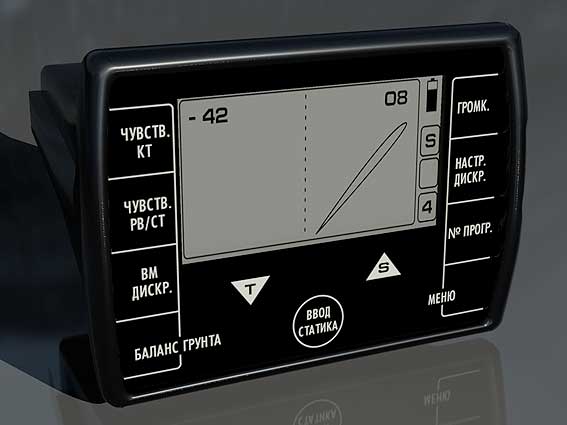

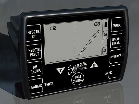

QUOTE(Землеройк @ Jul 17 2009, 01:31)
ИМХО, №7 "дышит". Неплохое решение, которое можно брать за основу.
У первого варианта надписи мне понравились больше. По крайней мере Динамик на 1 смотрит правильно, а на 7 в обратную. ИМХО конечно.
Все люди достойны уважения.

QUOTE(Savai @ Jul 17 2009, 08:15)
А зачем там кнопка Статика прям посередине? я например статикой вообще не пользуюсь, и наколько я знаю большинство народу тоже
Аналогично. Где будет кнопка – всё равно, но вот отображение показаний на экране понять без входа в астрал тяжко. smile.gif

QUOTE(Savai @ Jul 17 2009, 07:15)
Согласен полностью!
Я бы вообще предложил, для начала определиться - какие настройки (быстрые клавиши) вообще выводить на панель, а что настраивать в меню.
Например ИМХО, но громкость прибора, а тем более +/_ КТ и РВ настраивается не несколько раз за проводку. Пинпойнтом вообще никогда не пользуюсь ни на одном приборе - как и практически все с кем приходилось копать (ИМХО фича абсолютно лишняя и даже вредная)
Что остается:
-БГ
- меню
- выбор № программы...
- наверное, вкл-выкл дискрима (хотя можно вдуть в какую-нибудь программу)
- Стрелки, они же турбо - S-алгоритм (хотя эти бы две кнопки очень логично бы смотрелись в исполнении в стиле курка: - нажал-работает, отпустил-не работает)

QUOTE(dealsea @ Jul 17 2009, 09:50)
Поддержу, первый вариант ещё и глаза меньше напрягает, меньше отвлекает от экрана с годографом.

QUOTE(tiptop @ Jul 17 2009, 08:59)
Согласен полностью!
Что остается:
-БГ
- меню
Все дело в том, что по ТЗ производителя печатная плата передней панели остается без изменений, меняется только дизайн защитной лавсановой пленки.
А по поводу назначения кнопок вопрос спорный, меня вполне устраивают и прежние. И сейчас, даже если оставить их не подписанными, все равно буду нажимать на нужную.
Согласен полностью!
Что остается:
-БГ
- меню
Поддержу. Добавлю единственное, что одна кнопка для четырех программ это маловато. Лучше, что бы их было две. Одна - переключение вперед, а другая назад.

QUOTE(Veres @ Jul 17 2009, 09:12)
Не знаю на сколько тяжело сменить название и функцию "горячей кнопки".... Все что связано с электричеством, для меня "темный лес", поэтому допускаю, что для этого необходимо переделывать печатную плату, а может быть и конструктив подлокотника... rolleyes.gif

QUOTE(voro @ Jul 17 2009, 10:00)
Русифицированый.... Ребеночек...
А что? Первый вариант по-мойму очень даже не плох, учитывая жесткость ТЗ.

А по-моему уж лучше старый дизайн оставьте как на 7270 и не мучайте п..пу)

QUOTE(Veres @ Jul 17 2009, 09:52)
Читайте Львовича, это классика в первоисточнике. Львович говорит что все будет, только уже в другом приборе и не сейчас.
Уважаемый, я пытаюсь обратить внимание на эргономику в дизайне.( Слава богу, что не Ваше..). И поэтому не совсем понимаю Ваше-то словоизвержение - к чему?.
На форуме есть представитель Ака. Все предложения по улучшению прибора адресуются ему и уж никак не Вам. Я посчитал нужным высказать свое мнение. К ВАМ оно не адресовано.

На сегодняшний момент, наша задача обратить внимание АКА на имеющиеся возможности... Поднять тему, так сказать.... 7272 можно и не переделывать, но для будущих приборов о дизайне не мешает подумать... До того как печатную плату нарисуют и пресс-форму блока закажут... А инструкцию переписать - святое дело.... Красота рождается в муках... Им просто некогда, они изобретают... А нам есть когда... Поможем чем сможем...
