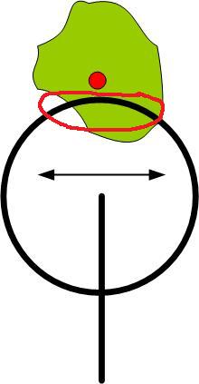

Ещё наблюдение по определению где цель:
Выкапываю квадратик земли, если цель внутри, то прозваниваю сверху и снизу. Где рейтинг выше, тами цель ближе к поверхности. Те если сверху выше чем снизу, значит спокойно срезаю нижнюю часть и ковыряюсь в дёрне, если наоборот то в оставшейся земле, если примерно равные рейтинги, то срезать нельзя, цель где-то посередине. А то один раз так порезал монетку, срезая верха..
Землеройк

QUOTE(Atovus @ Aug 2 2010, 15:16)
Усиление и резкость сигнала РВ, позволяет срезать кусок в 5см с чешуйкой внутри, с полноценного кругового выреза грунта. Концом катушки по РВ, определяется местонахождение монетки вплоть до точки. Рейтинг в этих случаях... даже не помню. biggrin.gif

QUOTE(Землеройк @ Aug 2 2010, 15:55)
Я про определение "вглубь". С точностью по РВ пока не научился определять. У меня погрешность пока +-10см=))
Что есть "концом катушки"?

QUOTE(Atovus @ Aug 2 2010, 16:18)

QUOTE(infinity_Ob @ Aug 2 2010, 16:26)
ВотЪ
Те концом = краем катушки?

QUOTE(Atovus @ Aug 2 2010, 16:30)
ну а чем же еще. По-моему разжевали дальше некуда...
РВ позволяет локализовать "пятачёк нахождения цели". Как только к РВ добавился КТ, край катушки прошёл над мелкой целью примерно 1см.

QUOTE(Землеройк @ Aug 2 2010, 17:58)
Понял, спасибо=)
