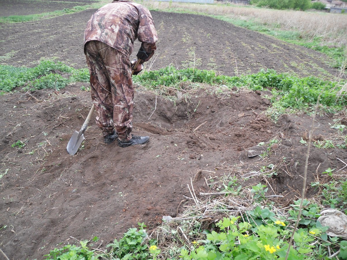

QUOTE(hook @ Jul 13 2010, 12:59)
И еще вопрос-кто-нибудь этим прибором находил много меди в одном месте..например много пятаков в кувшине или чугунке.какой годограф и ВДИ?
Однако перегруз был над кладиком пятаков 15.gif . Кладик "безоболочный", россыпью в основном пятаки 125 шт.. Катушку на 10-15 см. поднял VDI =78, годограф монетный, все как в учебнике. Ну и звон стоял на площади с тазик. Банный. Фото уже на зачистке.

QUOTE(bdfy @ Jul 13 2010, 13:27)
На какой глубине залегали пятаки?
bdfy
post Jul 13 2010, 12:38
Создана #4624
Сообщений: 151
Зарегистрирован: 22-April 08
Из: Средняя Волга
Пользователь №: 4,394
Репутация: 24 кг
QUOTE(Mixail-vrn @ Jul 13 2010, 13:34)
А чуть ли не сверху (полштыка не было) и на глубину ямы на фото. На зачистке нашли только 8 монет.
КРАСОТА!!!!Спасибо за ответ и мои поздравления!!!
