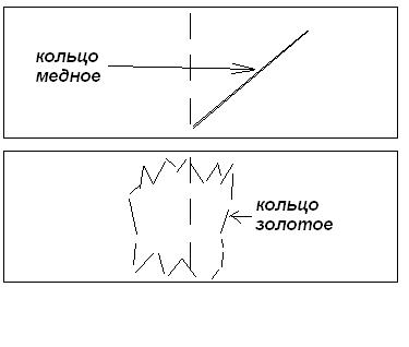

еще капля дегтя.
Золотое кольцо взял у супруги, проверил. см. график
А медное колечко (конинка) дает вполне такой, монетный сигнал.

QUOTE(gotokop @ Jun 1 2010, 18:05)
еще капля дегтя.
А увас ,похоже прибор не отбалансирован, потому как медное колечке должно , по идее, давать более высокий индекс ВДИ,а стрелка должна лежать правее, чем у вас изображена.
еще капля дегтя.

QUOTE(chek52 @ Jun 1 2010, 19:04)
Мля....в точности алюминиевая проволока. Она 18-20 даёт с чёткой стрелой и цветным сигналом. Не зря я её суку всё время выкапываю...только вот на рыжики пока не фартит biggrin.gif ))

QUOTE(Slavyan.vrn @ Jun 1 2010, 18:12)
Улыбнуло!
Обычное кольцо из золота купленное в приличной ювелирке.
