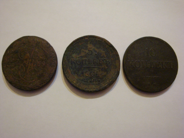

QUOTE(Mart @ May 6 2010, 19:22)
....Получается что мы загнали фантомы, если они и были, в чёрный сектор и они где-то там фурычат не мешая , сигналя черняком....
эт все здорово. а такие монеты прибор теперь видит?
и если видит то с каким ВДИ ?

QUOTE(nosferatu @ May 6 2010, 20:57)
Видит даже с +2 от авто БГ, если они есть. smile.gif ВДИ пляшет от многих причин , а вот звуковой сигнал от пятака даже глубокого не пропустиш. Осваиваю Сиг с начала прошлого сезона и всё ещё нахожу неиспользованные возможности, считаю, что не полностью использую ресурс прибора по озвучке. smile.gif
Учиться, учиться, ........ слушать.
Сообщение отредактировано ДерГольф: May 6 2010, 23:51
