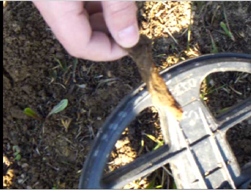

Сегодня заснял на видео глюк с определением двух предметов, из чёрного металла, Сигом как монеты. Что то похожее на кованину. Значение фазы грунта после повторной балансировки, поменялось всего на 2" т.е с нуля ушло на двойку, раньше напомню было +25. После балансировки прошёл от силы 10 метров, пока не засёк первую ложную цель. Она есть на фото. АПБ Откл. Никаких звуков свидетельствующих об уходе БГ не было. Напомню баланс в этом случае изменился всего на 2 единицы! Изменение значения БГ объясняю недостаточным количеством времени на эксперимент, может при опредёлённых условиях выскочит и прежнее +25. Надеюсь с претензией в отношении пропусков разобрались. Особо упёртым предлагаю лично покопать гвозди с данным МД. С некоторой степенью вероятности, можно говорить о функции провоцирующей данный глюк, (до её включения глюк не проявился). Все цели собраны. Заснят момент как те же предметы, другой прибор (гораздо ниже классом), без вариантов отнёс в чёрный сектор и отрезал дискримом как в грунте, так и после извлечения. Естественно всё будет передано в АКА для изучения.
Забыл добавить. У прибора ещё чувствительность несколько не та почему то.. Товарищ ступил и видимо нету клаву у камеры нажал. Так что видео тестов где Тесоро отъе..ли Сига не получилось. Тесоро естественно выключали, дабы Сигнум мог без помех отстроиться. Но то что выдал Сиг там в режиме S, (ходить в котором было нельзя из-за фантомов) выдал Тесоро Делеон. Он кстати и в определении гвоздей учавствовал. А вот чтобы дотянуться до Тежона, пришлось режим "Турбо" включить. Вот мля и вся ваша физика...

Кованые гвозди постоянно бьют в цвет, по первости копал, пока не догадался проверять S-алгоритмом. smile.gif И ещё в цвет с монетной стрелкой бьют чугунки колотые, кольца железные.

Окститесь. В инструкции сказано что S алгоритм служит только для дополнительного уточнения целей типа плоскостного железа. Проволоку и гвозди ни-ни. cheesy.gif
Ну во первых данные предметы другим МД были определены именно как чернина, без единого сомнения.
Во вторых, этот же Сиг, эти же предметы и на этом же поле, после повторного баланса грунта, определил уже как чёткую чернину, причём без S алгоритма. Более того теперь он и продолжает также его определять...
В третьих если кованные гвозди и залезают в цветной сектор, то с меньшим VDI и силой сигнала чем на моём фото. А больше в чешуйный сектор.
В четвёртых. Ничего против чугунков, поясков от снарядов, железных колец, свёрнутой кольцом проволоки и прочих, сложных для опредения МД предметов не имею. Никоим образом, их к недостатку в определении, не отношу.

Инструкцию читать некогда, всё в полях, да в лесах! smile.gif Всё железо, бьющее в цвет, легко определяется S-алгоритмом, за исключением чугунков и железных колец.
У Вас скорее всего проблемы с катушкой, прошлым летом вручную загонял баланс грунта в минус 90 и только после этого копал монеты на монетный сигнал, при нормальном балансе на монетный сигнал копал железо. Поменял катушку, всё встало на свои места.
