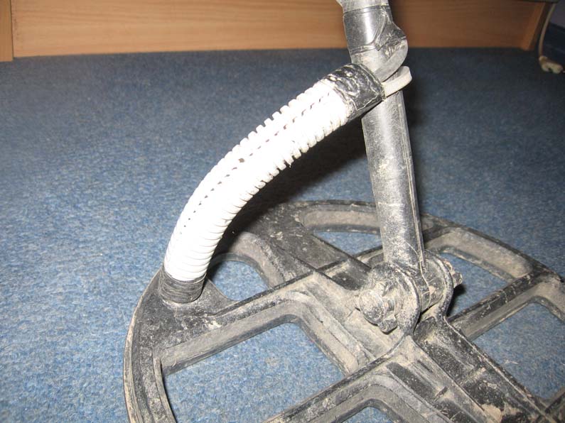

QUOTE(Посторонним В @ Apr 13 2010, 23:06)
Внесу свои пять копеек. При подрубании старой травы возникали фантомы. Грешил на большую длину кабеля катушка-блок. Тут АКА денег не пожалела. Укоротил кабель на 20 см, пайка визуально была качественной, однако от себя добавил двойной слой лака поверх всего, затем термоусадка. Сейчас кабель имеет всего 3 оборота вокруг штанги с фиксацией в 2 местах. Реально фантомов стало значительно меньше. Дербаньте кабель и фиксируйте его!
QUOTE(Землеройк @ Apr 13 2010, 23:21)
Хм... Спорно. Ничего не обрезал и не уменьшал. Плотно наматывал - да. А фантомы от ударов о кочки и бурьян, появляются в 90%, когда БГ слишком в "минус". Убираются либо перебалансировкой, либо просто в ручном режиме добавлением градуса в "плюс".
Фантомы возникали и из-за задевания стерней незакрепленной части кабеля. Вот такая приспособа помогла решить проблему:

QUOTE(Лесничий @ Apr 13 2010, 23:53)
Хорошая идея, только реализую ее немного по другому. А приборчик у Вас реально боевой!

QUOTE(Dronidze @ Apr 14 2010, 00:00)
