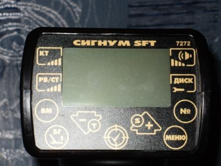

QUOTE(Землеройк @ Oct 25 2009, 19:58)
Меняется за 2 минуты без всякой пайки. Завезите в АКА верхнюю часть штанги с блоком и поменяйте. Либо заехайте, и купите пару сменных панелек (при том разного дизайна теперь  biggrin.gif ), они копейки стоят. Переклеить самому, задача посильная любому.
PS Вообще советовал бы иметь каждому в запасе 1-2 таких панельки на всякий (вдруг плёнка экрана проткнётся, или чего ещё). Но высылать в другие города они врятли будут (цена отправки дороже панелек), так что либо заезжать покупать, либо сразу обговаривать в заказе прибора или катушки.
Хорошо, сейчас попробую. В АКА мне панелек дали несколько разновидностей.
Всё поменял! Теперь вот так выглядит.Присоединенное изображение Присоединенное изображение

QUOTE(JDS @ Oct 25 2009, 22:15)
Всё поменял! Теперь вот так выглядит.[attachmentid=74868] [attachmentid=74869]
Изменения налицо!
