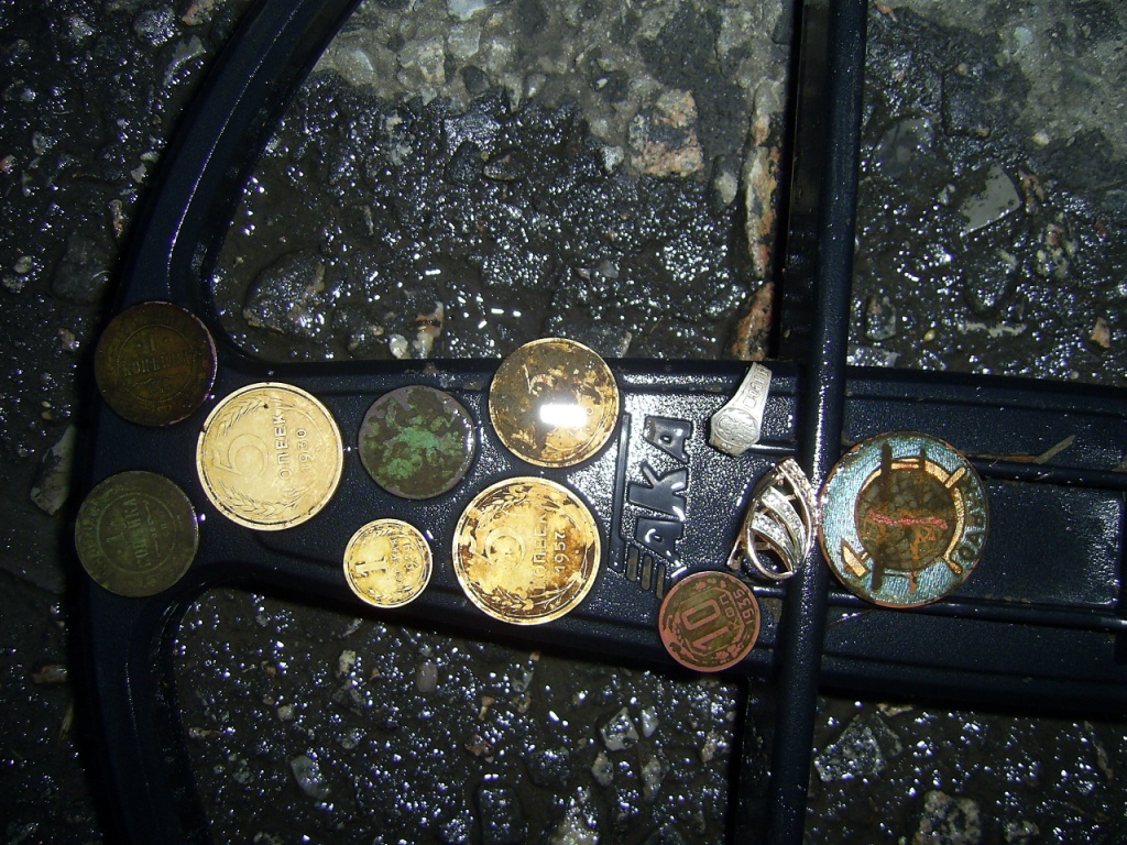

Вчера не вытерпел,шёл дождь,уехал км за 40 и с погодой не прогадал,было пасмурно но дождя как токового не было,да и ходил по траве,а не по пашне.Так сказать тестил датчик 15"3кГц,место до этого облажено мной с датчиком 10"7кГц вдоль и поперёк,да и не только я хожу там.
Первая находочка это сов.копейка с 10см,а дальше все остальные,пяточки те чуть меньше штыка фискаря,серебрянное колечко не глубоко хотя 100% я над ним с 10"7кГц проходил но не заметил так как рядом в 2-х метрах находил ещё одно серебрянное колечко.Копейки Николая2 те тоже с глубины на пяток см. меньше штыка фискаря.Ну а значок не глубоко,но он вроде был на ребре,все его пропустили.А золотая серёжка с камушками,эта лежала прямо в траве,потеряшка этого месяца наверно,скорей всего с какой то дурёхи на вылазке слетела.
Датчик понравился,ходил на ОУ 6 КТ 12 ,на этом же усилении балансировался прекрасно.Фантомил терпимо,но если кт поднять на 13,количество фантомов заметно возрастало.Даже со старой заливкой рука не сильно устала.
