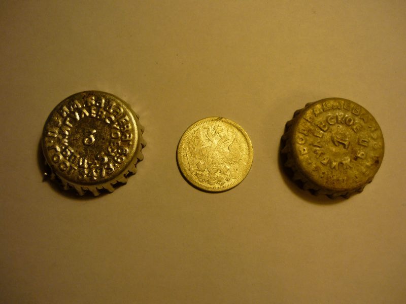

QUOTE(maddoc @ Jul 10 2012, 21:53)
Сколько раз, опознавая по сигналу водочную пробку, я все же копал и находил то биллоновые монеты, то металлопластику, то еще что-то вкусное. Копать надо любой цветмет. Все остальное это самоуспокоение
Без обертонов Сиг не отличает пивную подмятую пробку-бескозырку от ровной монеты...
Пробки редко ровными, не надорванными бывают. Фиш отличает верховые, но все равно копаю, несколько раз везло, вместо пробок были польские монеты 16-17 века...
Алюминиевые пивные пробки тоже бывают, но это редкость,выпускались крайне недолго.. Помню не более десятка за все время копа. Вот это действительно "засада", от монет не отличимы практически... Хорошо, что редкие...

QUOTE(Гранник @ Jul 10 2012, 22:56)
А зря,столько билонов пропустили ,
Он не мог пропустить: у него Фишер объём и плоскость показывает. Тридэ однако...

Билоновую имперскую монету с пробкой-бескозыркой спутать можно, но при определенном умении отличаются... С серебром сложнее, особенно с портетным 18-го века. Но сподобился за Теркой поднять wink.gif Там пробки не копали... biggrin.gif С тех пор копаю... Двухгривенный екатерининский и по виду из земли-чисто пробка..
У вас в команде есть Фиш-75, возьми и послушай... Настройки: чуйка 75-78, нотч-1, дискрим-14, Звук-dp, режим-JE.
Заодно попробуй пулю круглую свинцовую 17-18 века и диск свинцовый, раскованный из нее.

QUOTE(Zmej @ Jul 10 2012, 23:26)
Не знаю как с Сигнумом (у меня Сорекс) но с Сорексом я пробку-бескозырку могу отличить от любой монеты Российской Империи какие у нас есть в земле будь то серебро медь или биллон. Но в этом мне как раз отчасти помогают наши грунты с приличным содержанием магнетита и невысокая рабочая частота (3 или 7 кгц). С верховой водочной пробкой всё ясно - сильный сигнал и достаточно точные показания ВДИ а те что успели нырнуть под дёрн (всё-таки несколько десятилетий немалый срок) отличаются по определённому искажению годографа отклика от пробки сигналом грунта. Как раз из-за малой толщины материала пробки-бескозырки - низкая частота "пробивает" этот металл в отличии от более толстеньких монет Империи/ (но водочные пробки лежащие под дёрном я всё равно копаю - потому что есть сооотв. изделия ранних периодов из медной, серебряной и золотой фольги - хоть их и много меньше но мне они много интереснее и пропускать такие сигналы из-под дёрна я не хочу).
Кстати, намедни в Ростовской области один поисковик нашёл "непонятку" - а именно, обломанные ручки от котла скифского типа. В "находках" темка...я определил. Так что есть у вас на Дону такие котлы (а куда бы они делись)...но
Так что с Сигнумом вам ещё предстоит многому научиться... Глядишь и поймёте почему его окрестили "убийцей АКРов"... совсем не потому что с ним можно успешно искать только по чистым от техногенного мусора памятникам археологии а потому что он видит то что не видят многие другие приборы.

QUOTE(Влади @ Jul 11 2012, 07:35)
... С верховой водочной пробкой всё ясно - сильный сигнал и достаточно точные показания ВДИ а те что успели нырнуть под дёрн (всё-таки несколько десятилетий немалый срок) отличаются по определённому искажению годографа отклика от пробки сигналом грунта.  Как раз из-за малой толщины материала пробки-бескозырки - низкая частота "пробивает" этот металл в отличии от более толстеньких монет Империи/ (но водочные пробки лежащие под дёрном я всё равно копаю - потому что есть сооотв.  изделия ранних периодов из медной, серебряной и золотой фольги - хоть их и много меньше но мне они много интереснее и пропускать такие сигналы из-под дёрна я не хочу).
1. По-подробнее, если можно, про "искажение годографа"
2. Что вы подразумеваете под термином-"пробивает"?

QUOTE(Zmej @ Jul 11 2012, 19:08)
Если увеличивать расстояние до водочной пробки в воздухе, годограф будет оставаться стрелкой (прямая линия). Но когда это же расстояния увеличивается в грунте со средним уровнем ферроксидной минерализации...поверхностная пробка даёт всё ту же стрелку а по мере заглубления годограф всё сильнее искажается (приобретает вид вытянутой петли... сносится параллельным сдвигом влево)...и не так как у любой имперской монеты, даже самой маленькой.
В прямом смысле. На низкой частоте фольга из высокопроводящих металлов (медь, алюминий, серебро, золото) не может эффективно экранировать магнитное поле датчика. А более толстый материал имперских монет таки может. А на высокой частоте разницы нет - и монета и пробка из фольги одинаково хорошая преграда для переменного магнитного поля датчика.
